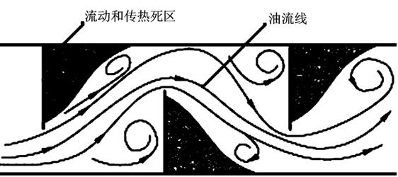

传统的管壳式冷油器采用弓形折流板支撑管束,油流体在壳程呈“Z”字形流动,在转折区及进出口两端涡流的滞留区均会形成流动和传热的死区(见图1),减少了有效传热面积,并在死区内形成传热垢层,大大降低了传热效率。另外,弓形折流板也使油流体垂直冲击壳体壁面,造成较大的沿程压降。因此,这种结构的冷油器总传热系数K值一直停滞在较低状态。
图1 弓形折流板冷油器壳程流场示意图

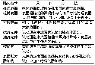

按照Bergles的分类[3],对流换热的强化技术可分为无源强化技术(Passive Technology)、有源强化技术(Active Technology)和复合强化Compound Enhancement)。被动强化技术除传热介质的输送外无需外加动力,而主动强化技术则需要外加能量以强化换热过程。冷油器管束的强化适合采用无源强化技术,它包括有[4]处理表面、粗糙表面、扩展表面等7种,具体方法见表1。
表1 对流换热强化技术的分类与实现方法

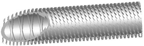

理论研究表明,对于冷油器这类高粘性、低流速换热器,无源强化传热应采用彼此间断的高肋片传热管。但该类管型大都只能采用铜材质,如花瓣管必须采用铜材制造,不仅设备成本高,应用也受到限制。为此,笔者开发出一种带有周向三维翅片的齿形翅片管(见图2),可采用钢材质管制造。
图2 钢质齿形翅片管外观
齿形翅片管具有间断性的三维翅片结构,当用于冷油器这类单相对流换热时,间断性翅片可周期性割断翅片上油流体的滞留层,并使油的流向不断改变和边界层剥离,强烈地降低滞流层的厚度和热阻。同时,沿轴向螺旋状连续分布的齿形翅片避免了管流的周向旋流,前后邻接、间断性的齿形翅片迎流面抑制了翅片下游死区及涡列形成,降低了形体阻力及其导致的能耗,这对降低热阻、提高换热系数非常有利。

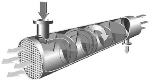

通常,三维翅片管在增大传热系数的同时,会增加壳程油的流动阻力,因此必须采用合理的支承结构,以减小流动阻力。近年来,人们研究开发出了各种不同形式的管间支撑物,以强化壳程的换热过程。壳程管间支撑物主要包括杆式(折流杆)、环式(空心环)、板式(单弓形、多弓形、螺旋形、整圆形)和换热管自支承等形式。其中,最早由Lutcha J.和Nemcansky J.[5]于1983年提出的螺旋折流板就是一种流阻性能优良的支承结构,它使壳程流体作螺旋运动以强化换热器壳程的传热。和传统弓形折流板换热器相比,具有以下几方面的优点[6]:(1)壳程流体呈螺旋状柱塞流动,不存在流动死区,适宜于处理含固体颗粒、粉尘、泥沙等流体;(2)壳程压力损失小,单位压降下壳程传热系数高,减少了动力消耗;(3)能有效抑制壳程流体的污垢累积沉淀,提高换热器有效使用周期。对于冷却油这类高黏度流体而言,其换热效果更加突出,图3[7]是一种螺旋折流板换热器结构。
图3 螺旋折流板换热器结构示意图

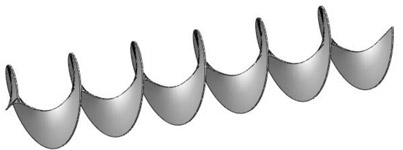

螺旋折流板换热器分为连续型(continuous baffle)和搭接型(sector baffle)两种,其中搭接型又分为连续搭接型(continuous sector baffle)和交错搭接型(staggered sector baffle)。目前所使用的螺旋折流板大都由两块或四块扇形铜材质平板搭接而成,两块相邻折流板间形成一系列三角形空间,容易使沿折流板流动的介质形成短路漏流,减少理想通道的流量;也使得壳侧流动偏离真正的螺旋流动[8],削弱了换热效率。同时安装、运输及使用场合都受到较大限制,为此文中采用了钢质连续螺旋折流板(见图4)。以便能够使冷油器壳侧油的流动实现真正的螺旋流动,减低壳侧的压降,提高换热效率,同时缓解冷油器的振动问题。
图4 连续螺旋折流板结构图

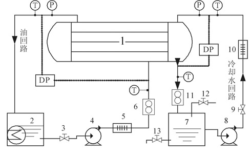

油冷器性能实验系统如图5所示,主要包括油路循环系统、水路循环系统以及流量、温度、压差测量系统,可实现油水换热的实验功能。
1-冷油器; 2-电热油罐; 3,9-阀门; 4-油泵; 5,10-快速加热器 6,11-流量计; 7-冷水箱; 8-冷水泵; 12-补水阀; 13-排污阀 T-热电偶; P-压力计; DP-差压计
图5 冷油器换热实验流程图
采用32号润滑油-水作为工作介质,其中油走壳程,为热流体;水走管程,为冷流体。先将润滑油加热到预定温度,然后由油泵引出至快速加热器,通过涡轮流量计送入油冷器壳程冷却,再返回油箱构成循环。来自水箱的冷却水由水泵引出,经过快速加热器送入油冷器的管程,与管外油换热后经涡轮流量计流回水箱。

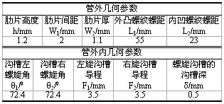

实验采用的齿形翅片管结构见图2,材质为碳钢,传热管坯管外径Do为16mm,壁厚2.5mm,长l为2.4m,管间距Pt为16mm。齿形翅片管是一种一体化的双侧强化传热管,由φ16×2.5无缝钢管在专用设备上经专门设计的模具和特殊工艺分三次成型加工而成,管子的内、外侧面具有不同的几何结构,结构参数见表3所列。
表3 实验管的几何结构参数

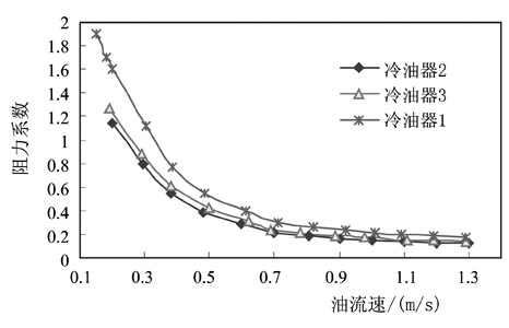

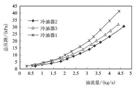

油冷器壳程总压降Δp随着壳侧油流量Ws的变化如图6所示,相应的壳程阻力系数与油流速的关系见图7。从图6和图7可见:相同壳侧油流量下,连续螺旋折流板式冷油器(冷油器2和冷油器3)的壳程阻力要小于弓型折流板式冷油器(冷油器1)。相同的壳侧流量下,冷油器3的壳程压降稍大于冷油器2的壳程压降。
图6壳侧压降随油流量的变化
图7 阻力系数随油流速的变化曲线
油流速为0.15~1.3m/s时,油冷器3的壳程阻力系数为0.11~1.52。相同流速下,比相同管间支撑物的油冷器2高5%~15%,这是由于三维齿形翅片管增大了油的流动阻力。然而,要比弓形折流板油冷器1低25%~45%,这是由于连续螺旋折流板使得油流体呈纵向流动,可有效减小流动阻力,且流动阻力减小率大于齿形翅片管引起的流动阻力增长率。

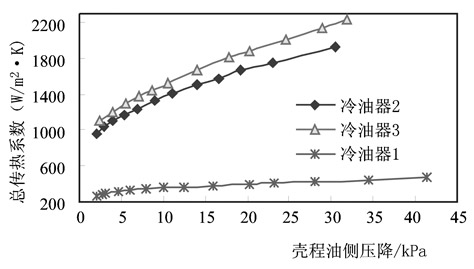

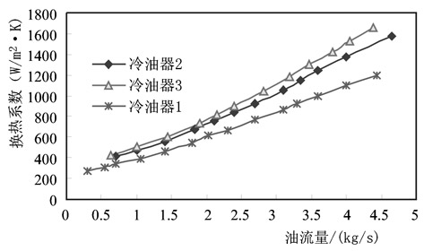

将实验结果以总传热系数K对壳程油侧压降Δp作图(如图8所示),并以壳侧换热系数α0对壳侧壳侧油的流量Ws作图(如图9所示),可比较出不同试件的传热性能。从图8和图9可见,相同壳侧油压降或流量下,冷油器1的壳侧总传热系数或换热系数小于冷油器2和冷油器3,压降或流量越大越明显。这是由于连续螺旋折流板冷油器不存在滞止死区,且油流体以较均匀流速沿螺旋通道包裹式的冲刷管束,有利于壳侧换热的提高。
图8 总传热系数随油侧压降的变化

由图9还可见,在主流速区,冷油器3的油侧换热系数达1200~1400W/(m2·K),稍大于相同工况下冷油器2的1050~1210W/(m2·K)。这是由于壳侧油流体在作轴向流动时,齿形翅片管的三维翅片使油顺利进入翅片根部,提高了根部油的置换速度,并进一步激发油产生扰动。另一方面,间断性的三维翅片对油流体有切割作用。两者共同作用的结果是破坏了热边界层,提高了换热系数。

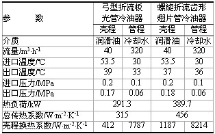

4 在电厂冷油器中的应用分析
某火电厂4号机组的3台GL-60-Ⅱ型冷油器自2002年开始频繁发生铜管泄漏,并逐年恶化,须实施改造。拟将原弓型折流板铜光管冷油器改为本文提出的连续螺旋折流钢质齿形翅片管冷油器。采用以上实验结果,依据该冷油器运行工况,得到改造前后的冷油器的传热性能计算结果如表4所列。从表4可看出,油冷器的传热与阻力性能均可达到设计要求,达到改造的目的。
表4 油冷器改造的主要参数对比
外,螺旋折流板齿形翅片管油冷器的总传热系数不仅较原冷油器高30%以上,且防垢性能也相当好,加上其优良的低流阻系数,可使冷油器功耗大大降低,为电厂带来可观的经济效益。
