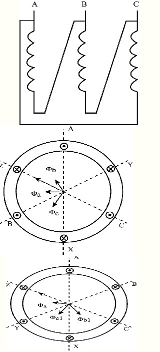

  2.1.2 中心点未引出的Y连接的定子绕组

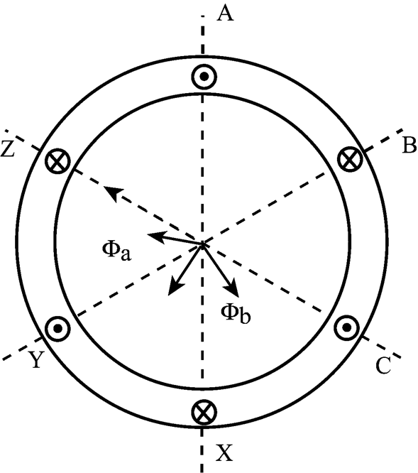

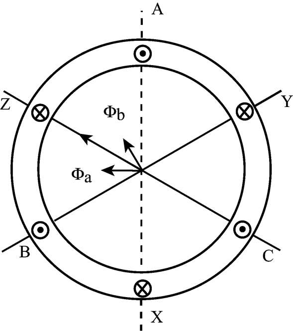

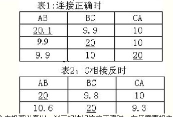

  对于中心点未引出的Y连接的电动机,由于只有首端引出,因此上面介绍的方法无法使用,但可以用如下的方法进行测量:在AB两相之间施加一个交流电压,记下UAB的数值,用万用表测量AC之间和BC之间的电压,记下UAC和UBC的值;然后在BC两相之间施加相同的交流电压,用万用表测量CA之间和AB之间的电压,记下UCA和UAB的值;再在CA两相之间施加相同的交流电压,用万用表测量BC之间和AB之间的电压,记下UBC和UAB的值。如果UAC和UBC,UCA和UBA,UCB和UAB任意一组中的两个电压值相差不大,则说明电动机的接线是正确的;如果其中一组,例如UCA和UBA的数值相差不大,而另外两组,UAC和UBC,UCB和UAB中的数值差别较大,则说明A相绕组接反了。其原理分析如下: 如果AB两相的绕组都没有接反,当在AB两端施加一个交流电压时,其产生的磁场分布如图1所示,其合成磁场的方向与C相绕组的方向重合,在C相绕组中不产生电势,因此UAC=UA,UBC=UB,而电压UAB基本上是在A、B两相绕组间平均分配的,因此测得的电压UAC和UBC基本相等。但是,当有一相,如B相接反了时,在AB之间加上一个电压以后,其产生的磁场就发生了变化,如图2所示,AB两相合成磁场与C相绕组的方向垂直,将在C相中产生一个的电势EC,EC=-UC。此时,|UAC|=| UA -UC|=| UAB-UC|=| UAB+EC|,|UBC|=| UB -UC|=|- UAB-UC|=| UAB-EC|,由于电势EC的方向与UAC的方向一致,所以|UAC|>|UBC|。下面是一台380V Y连接三相异步电机定子绕组的验证测试数据:
  由以上两个表格可以看出,当三相绕组连接正确时,在任意两相之间施加一个电压(表中带下划线的数字为外部施加电压的值),分别测量第三相和这两相中每一相之间的电压,你会发现这两个电压基本是相等的;而如果其中一相接反,你会发现:如果接反相是施加电压中的一相时,分别测量第三相和这两相中每一相之间的电压,这两个电压的压差增大,约为施加电压的5%~10%( , ),而且有接反绕组的两相的相间电压减小。
