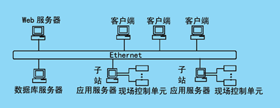

2.2 browser/server结构的工业信息监控系统
b/s结构的工业信息监控系统是c/s结构的延伸,它们的网络结构基本相同,只是服务器端的功能更加分散,基本框图如图1所示。
工业信息监控系统采用b/s模式,客户端直接通过浏览器与服务器端进行动态交互,而c/s模式采用的是事件驱动方式。各子站得到现场控制单元的实时信息,并将其写入数据库服务器保存,web服务器将数据库服务器的实时数据动态发布到网上,客户端便能通过浏览器方便的得到这些实时信息;另一方面,客户端的控制信息也可以通过web服务器写入各子站,再由子站将数据写入现场设备,实现远程控制。b/s模式下浏览器代替专门的客户端软件,用户通过浏览器获得自己权限内的企业内部数据信息,同时做出决策。按照tcp/ip通信协议和www规范,通过嵌在web页面activex控件对数据端口的访问,实现现场数据的远程采集,同时根据采集的信息发出相应的指令对现场设备进行控制。因此,系统的开放性得到很大提高,开发与维护更加方便。

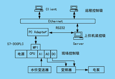

本系统是一个双容水箱水位实时检测和控制系统,采用一般化的监控系统分层结构,整个系统分成三级:现场控制级(plc)、上位机监控级(服务器)、远程控制级(客户)。实验台实现以下功能:
(1) 通过对下位机(plc)的程序设计,使其能实现对水位的pid控制和模糊控制。
(2) 通过通讯电缆实现下位机(plc)与上位机(组态王)的通讯。
(3) 通过对上位机工控软件的开发,使其能采集现场数据,并将客户端的用户信息写到下位机(plc)。
(4) 远程客户与上位机通过实验室局域网通信,使远程客户能浏览水位实时趋势图和历史趋势图,并能进行控制参数的调节,选择控制方式,以及紧急事故处理(启停泵)系统框图如图2所示。
3.2 系统硬件配置

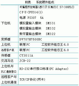

整个水位网络控制系统的工艺流程的设计如下所述:通过plc控制程序对水位进行pid控制和模糊控制,把运算的结果输出到变频器,来控制交流马达的启停和转速,从而水位稳定在设定值,此外通过plc与组态王的通信,以及远程客户机与上位机的通信,实现在远程客户端对给定值,高限,低限的设置,以及控制方式的选择,控制参数的调整,并通过报警图,趋势图对水位进行监控。系统硬件具体配置如附表所示。

在本系统中我们利用实验室原有的局域网,将其中1台作为服务器,通过串行口与下位机(plc)相连,并将该机网络标识设为server,其余计算机作为远程客户,将其网络标识分别设为client1、client2等,各主机安装统一的操作系统windows2000,且都安装组态王6.0。完成网络连接之后,对各个站点设置网络参数,并且定义在网络上进行数据交换的变量,报警数据和历史数据的存储和引用等等。
