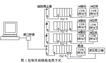

  板坯连铸机的控制系统由4台AB公司PLC-5系列PLC构成(板坯连铸机为3流,每铸流由一台PLC-5实现生产过程自动控制,公用设备由一台PLC-5控制),采用DH-485数据链路,其具有如下功能:
  ①可支持32个设备的相互连接;多主机功能;令牌(TOKEN)传递访问控制:不间断可增加或删除链路节点的功能:链路的最大长度为4000英尺
  ②DH-485数据链路以“菊花链”的形式将每台PLC连接到各个链路藕合器,再通过链路藕合器与编程站联系,控制系统链路连接方式如图1所示。
