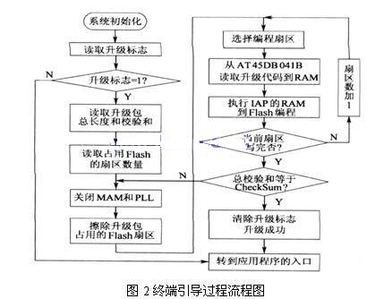

  5.1 终端用户引导程序设计
  终端用户引导程序是基于文件系统的思想来设计的,用户引导程序设计成单独的程序,装载于LPC2114的Flash扇区起始位置处,终端重新启动时,LPC2114总是从0地址开始读取指令并执行,将IAP升级代码安排到用户引导部分,实验证明这种安排是合理的。如果采用应用程序调用的方式执行IAP命令编程Flash,当Flash编程遇到失败时,整个系统就完全崩溃,应用程序代码被破坏,再无能力远程更新。采用本文的升级方式可完全避免这种情况的出现,用户引导程序出厂后固化,而外围存储器AT45DB041B中始终保存一份最新的应用程序代码备份,引导程序有能力多次编程Flash扇区,确保应用程序代码的完整性,增加了升级的可靠性。
  终端用户引导程序运行执行后,首先检查应用程序升级标志和版本号,当升级标志被置位且出现新版本号时,MCU通过SPI接口从AT45DB041B中读取应用程序升级代码,然后调用IAP命令执行Flash编程,实现对应用程序的升级,当升级任务完成后,清除升级标志和更新应用程序版本,最后转移到应用程序入口并执行应用程序代码,引导过程流程图如图2所示。

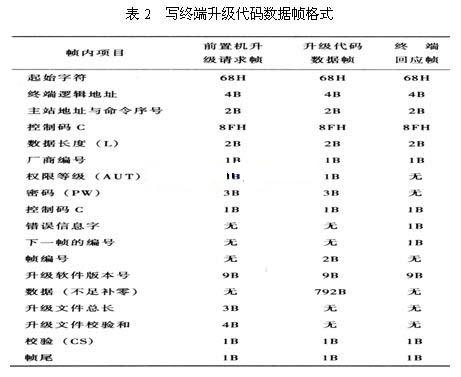

  5.3 通信协议的设计
  GPRS与Internet连接建立后,进人数据透明传输阶段。本系统在完善的TCP/IP机制基础上设计用户应用层协议。为实现对系统某个终端的系统软件升级,前置机将要升级的程序代码转化为写终端升级代码帧,接入Internet到GPRS网络,透明传输下载到目标终端[8]。参照通信规约,自定义了前置机升级请求帧、升级代码数据帧和终端回应帧,帧格式如表2所示。
  在通信协议的帧格式中,三种数据帧的前五项相同,起始字符表示帧的开始,固定用68H表示;终端逻辑地址在通信时用来唯一识别一个通信的最终发起端和接收端,它包括地市区码和终端地址码两部分;主站地址在通信时用来唯一识别通信的主站端对象;控制码表示要求执行的操作,8AH表示升级代码下载操作;数据长度则表示此项直到校验符的前项的所有数据字节数;厂商编号是与本终端匹配前置机的唯一编号;权限等级和密码应用于前置机升级请求帧和升级代码数据帧中,权限和密码保护机制保证升级帧的可靠性;在升级请求帧中还包括升级软件版本号,总长度和总校验和,是升级文件的相关信息;在升级代码数据帧中还包括当前的帧序号和本帧的数据内容,数据长度固定为792B,不足补OOH;在终端回应帧中给出错误信息和下一帧序号,以便前置机的后续传输处理;检验码CS和帧尾是三种共同的部分,校验码是帧头与校验码之间字节累加和,帧尾固定用16H表示。
