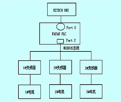

  tvf2000系列变频器用于传动控制;hitech pws3261触摸屏用于人-机信息交换。相关系统构成框图如图1所示。在该系统中,plc的port 2和变频器构成modbus总线,通过plc控制3台变频器完成系统控制需要,实现对变频器的速度设定、运行状态监控及参数交换等。

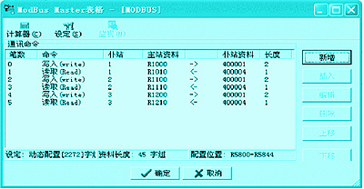

  本控制系统主要以modbus通讯控制实现。因此,主控设备和受控设备必须都支持modbus协议,永宏plc提供了方便快捷的 modbus master表格,直观易懂,如图2所示。其中,第0,2,4项资料为分别写入1#2#3#变频器控制字和给定值1;第1,3,5项资料为读取1#2#3#变频器的状态字。

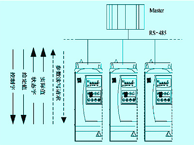

  时代tvf2000系列变频器可通过串行rs-485总线与外部plc控制系统进行通讯,通讯协议为modbus的rtu形式,其控制命令和给定频率全部来自modbus通讯,其rs-485总线结构如图3所示。tvf2000变频器的寄存器40001为控制字,寄存器40002为给定值1,寄存器40004为状态字,寄存器40005为实际值。
