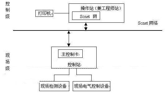

2、系统介绍
SUPCON JX—300XDCS采用高速工业以太网Scnet作为其过程控制网络,系统由工程师站、操作站、控制站、过程控制单元等组成,配置灵活。水处理系统规模,水处理SUPCON DCS系统设计了1个控制站,1个操作站设置安全级别可兼做工程师站),构成两级结构。控制站是现场级,直接与现场设备交换数据,完成整个工业过程实时监控功能。操作站(兼工程师站)是监督控制级,即可完成对系统组态、又可实现对现场级检测、控制、保护功能管理。SUPCON JX—300X DCS系统SCKey组态软件是一个全面支持该系统各类控制方案组态软件平台。 SCKey组态软件可完成整个系统控制站组态(系统I/O组态、控制方案组态等)、操作站组态(画面设置、系统流程图组态、系统报表组态等)。系统构成如图1所示。
图1 系统结构图
