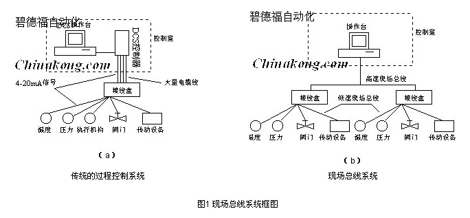

通过使用现场总线,用户可以大量减少现场接线,用单个现场仪表可以实现多变量通信,不同制造厂生产的装置间可以完全互操作,增加现场一级的控制功能,系统集成大大简化,并且维护十分简便。典型的现场总线系统框图如图1.从图1(a)中可以看出,传统的过程控制系统中,每个现场装置到控制室都需使用一对专用的双绞线,以传送4-20mA信号,图(b)所示现场总线系统中,每个现场装置到接线盒双绞线仍然可以使用,但是从现场接线盒到中央控制室仅用一根双绞线完成数字通信。
通过采用现场总线控制系统,到底能节省多少电缆,编者尚未做此计算。但是,我们可以采用DCS系统的电厂中与自动控制系统有关的所用电缆公里数看出,电缆在基建投资中所占份额。

(1)DCS系统是个大系统,其控制器功能强而且在系统中的作用十分重要,数据公路更是系统的关键,所以,必须整体投资一步到位,事后的扩容难度较大。而FCS功能下放较彻底,信息处理现场化,数字智能现场装置的广泛采用,使得控制器功能与重要性相对减弱。因此,FCS系统投资起点低,可以边用、边扩、边投运。
(2)DCS系统是封闭式系统,各公司产品基本不兼容。而FCS系统是开放式系统,用户可以选择不同厂商、不同品牌的各种设备连入现场总线,达到最佳的系统集成。
(3)DCS系统的信息全都是二进制或模拟信号形成的,必须有D/A与A/D转换。而FCS系统是全数字化,就免去了D/A与A/D变换,高集成化高性能,使精度可以从±0.5%提高到±0.1%。
(4)FCS系统可以将PID闭环控制功能装入变送器或执行器中,缩短了控制周期,目前可以从DCS的每秒2--5次,提高到FCS的每秒10--20次,从而改善调节性能。
(5)DCS系统可以控制和监视工艺全过程,对自身进行诊断、维护和组态。但是,由于自身的致病弱点,其I/O信号采用传统的模拟量信号,因此,它无法在DCS工程师站上对现场仪表(含变送器,执行器等) 进行远方诊断、维护和组态。FCS系统采用全数字化技术,数字智能现场装置发送多变量信息,而不仅仅是单变量信息,并且还具备检测信息差错的功能。FCS系统采用双向数字通信现场总线信号制。因此,它可以对现场装置(含变送器,执行机构等)进行诊断、维护和组态。FCS系统的这点优越性是DCS系统无法比拟的。
(6)FCS系统由于信息处理现场化,与DCS系统相比,可以省去相当数量的隔离器、端子柜、I/O终端、I/O卡件、I/O文件及I/O柜。同时也节省了I/O装置及装置室的空间与占地面积,有专家认为可以省去60%。
(7)与(6)同样理由,FCS系统可以减少大量电缆与敷设电缆用的桥架等,同时也省去了设计、安装和维护费用,有专家认为可以省去66%。
