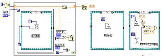

  笔者将近年来工程应用中总结出的三种在LabVIEW中驱动通用数据采集插卡的方法介绍如下。介绍中,以某市售8通道12位A/D插卡为例。设插卡基地址为base=0x100,在C语言中,选择信号通道ch的指令是 _outp(base,ch),启动A/D的指令是_inp(base),采样量化后的12位二进制数的高4位存于base+2中,低8位存于base+3中。
  1、直接用LabVIEW的 In Port , Out Port图标编程
  LabVIEW的Functions模板内Adevanced \ Memory中的In Port 、Out Port 图标,与_inp、_outp功能相同,因此可用它们画程序方框图, 设计该A/D插卡的驱动程序。N个通道扫描,各采集n点数据的LabVIEW程序方框图如图1所示。图中用LabVIEW的计时图标控制扫描速率。
图1 N个通道扫描,各采集n点数据的程序方框图
  显然,若采样速率要求较低,这不失为最方便、直观的方法,而且可随画随改。

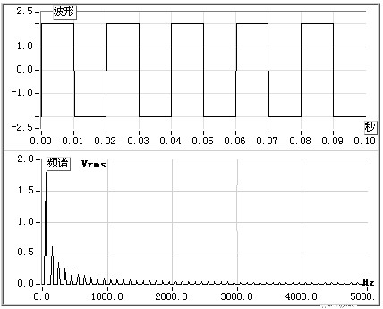

  若A/D插卡上有晶振作基准时钟,有可编程计数/定时器,附录1示例的C语言程序还可加入定时采集语句,以实现在子VI中选择采样速率。图3是调用按上述步骤生成的子VI编程所采集的方波信号及其自功率谱。
图3 采集的方波信号及其自功率谱
  用CIN结点生成A/D插卡驱动程序的子VI的方法可较充分发挥A/D的高转换速度,获得高的采样速率。但编程较烦杂,不能由LabVIEW直接修改
