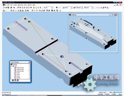

  图1  自动特性识别系统可自动地识别零件模型上的每一个可加工的特点,包括这个模型上的孔径、开放式空穴和凹槽

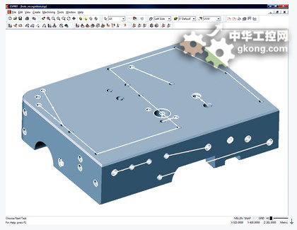

  图2  只要点击一下就可以识别零件模型上的所有孔。每个孔的特性也需要分析和保存,以达到自动化钻孔的目的

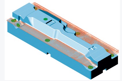

  图4  当CAM系统自动地掩盖开口处时,例如掩盖像图中所示的这些孔径时,有一点是非常重要的,即新的表面应该与加工表面的整体形状相符合,不管其形状多么复杂

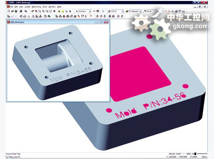

  图5  高速粗加工走刀路径从螺旋运动开始,可以在最大的可加工计算范围内运动
  自动识别特性是自动化系统的一个关键要素。其中对孔径的识别是最完美的一个例子(图1、2)。CAM系统能够完美地识别CAD模型中的孔径。在这种情况下,只要点击一下就能够识别实体模型中的每一个孔径。由于在CAM系统的特性中包含加工特性,因此每一个孔径的类型、尺寸、深度、倒角或沉孔都能够很容易地识别。每一个孔径的工作平面也包含在每一特性之中,在钻削加工中,这种特性对确定零件的方向是十分关键的。尺寸相同的孔径可以分组归纳在一起,以减少刀具的更换次数,所有的孔径可以联系在一起,首先进行定点钻削加工,对于直径较大而无法钻削的孔径,可采用铣削加工的方法。在采用全自动化系统以后,可通过特性识别,使每一个钻孔操作按照最佳的顺序执行,无需人工干预。

  为了帮助编程人员摆脱这些约束,自动化CAM系统能够以智能化方式掩盖零件模型上的开口处,这样刀具就能自动地在零件上加工,好像这些开口根本不存在一样(图3、4)。这样可以防止在铣削加工表面的同时,刀具意外切入开口处,发生危险。该系统可以在计算刀具路径前分析模型,并自动地生成覆盖层。当加工操作结束时,该覆盖层就会自动消除,或储存起来作为以后其他加工操作时使用。这有利于编程人员摆脱无聊的手工作业,不需要为以后在工艺过程中加工的覆盖区创建无用的表面。自动覆盖任何表面上的孔径,包括带有一定角度的倾斜孔;自动覆盖复杂形面上的开口处。

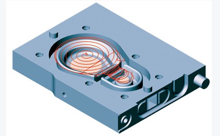

  图6  尽管采用高速刀具路径切削加工看起来需要花费较长的时间,但实际上它要比传统的刀具加工路径快得多,因为恒定的切削负荷可以使刀具增加跨距和切削深度

  每当刀具与材料全面接触时,系统就会自动地调节刀具路径的形状和进给速率。由于刀具上的压力相当低,因此在极高的进给速度、主轴转速和切削深度条件下,刀具仍能平滑、流畅地工作运行(图5)。其特点为:

  为满足硬态铣削加工应用领域的需要,许多公司都采用较短的刀具进行加工,以提高刀具的刚性(图6)。但问题是,在采用标准的3轴铣削加工时,这些刀具无法达到型腔的深处。CAM公司决心解决这个问题,允许用户采用3轴铣削策略,尽可能地切削更多的刀具路径。在3轴路径上,当软件感知到刀具或刀夹碰撞时,会自动地使该刀具路径分离,将其转换到5轴刀具路径,尽量减少刀具的倾斜,以节约定位时间。其特点为:
