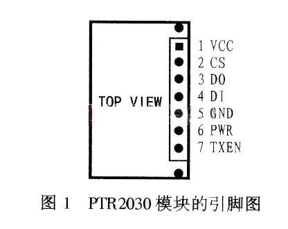

PTR2030模块的引脚图如图1所示。各引脚的功能如下:
VCC:正电源,范围为2.7~3.3V;
CS:频道选择端,必须设为高(即CS=1),即选择工作频道为315MHz;
DO:数据输出端;
DI:数据输入端;
GND:电源地;
PWR:节能控制端,PWR为1时,为正常工作状态;PWR为0时,为待机微功耗状态;
TXEN:发射接收控制端,TXEN为1时,模块为发射状态;TXEN为0时,模块为接收状态。

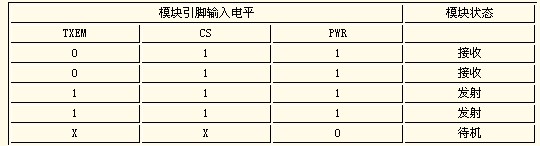

在软件编程过程中,对PTR2030的工作模式和工作频道的选择尤为重要,表1给出了该模块的工作模式控制及工作频道的选择方式。
表1 模块工作模式控制及工作频道选择表
模块引脚输入电平 模块状态
TXEM CS PWR
0 1 1 接收
0 1 1 接收
1 1 1 发射
1 1 1 发射
X X 0 待机
PTR2030的通信速率最高为20kbit/s,也可工作在其它速率如4800bps、9600bps下。实际上,使用时无需设置PTR2030的工作速率。
在发送数据之前,一般应将模块置于发射模式,即置TXEN为1,然后在等待至少5ms后(接收到发射的转换时间需要)才可以发送任意长度的数据。发送结束后,应将模块置于接收状态即置TXEN为0。发射到接收的转换时间为5ms。
接收时,应将PTR2030置于接收状态即置TX-EN为0,接收到的数据可直接送到单片机串口或经电平转换后再送到计算机。
当PWR为0时PTR2030将进入节电待机模式,此时的待机功耗电流大约为8μA。待机模式下,一般不能接收和发射数据。

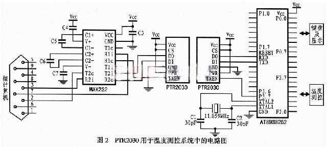

用PTR2030可实现数据采集的点对点传输,也可构成点对多点的双向数据传输通道。图2所示是PTR2030用于温度测控系统中的电路图。
在该系统中,PTR2030可将温度传感器采集到的温度数据传送给计算机,同时将计算机发出的控制信号传送给单片机,从而实现单片机与计算机之间的无线数据通讯。PTR2030可直接接单片机的串口或I/O口。连接时,PTR2030无线MODEM的DI端应接单片机串口的发送端DO端应接单片机串口的接收端。利用单片机的I/O可以控制模块的发射、频道转换和低功耗模式。PTR2030与计算机相连时,必须经过电平转换来将TTL电平转换为RS232电平。电平转换可选用一片MAX232来完成。
基于无线收发模块的特点 在对系统进行软件设计时,应该特别注意通信协议的制定及纠检错的处理。无信号时,PTR2030的串口输出为随机数据,所以协议的第一件事就是要能够识别噪声和有效数据。通过测试和试验发现,0xFF后跟0x00在噪声中不容易发生,因此,单片机发送数据可以任意内容的字节开始(因为第一个字节的数据在发送时易丢失),然后是0xFF后跟一个0x00,接收协议规定只接收以0xFF开始。并在其后跟一个0x00的数据包。
另外应注意数据的纠检错。本系统检错采用校验和方式纠错采用连续传送三次的方法。同一数据连续发送三次,然后在接收端比较三个数据中的每一位,若至少有两个数据的该位相同,则该位为正确。总之,一个完整的无线传输协议为:
[开始1][开始1][开始2][数据1][数据2][数据3][校验和]。
其中开始1是0xFF,开始2是0x00,如果校验和正确,则说明数据传输完整。然后再比较数据1、数据2、数据3,取其两个相同者给出应答信号,如果数据本身传输不完整、则不应答,系统会重新发送数据。
