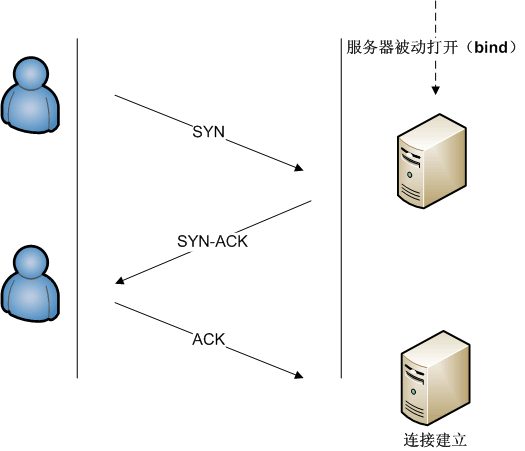

  TCP连接包括三个状态:连接建立、数据传送和连接终止。TCP用三路握手(three-way handshake)过程建立一个连接,用四路握手(four-way handshake)过程来拆除一个连接。在连接建立过程中,很多参数要被初始化,例如序号被初始化以保证按序传输和连接的强壮性。
tcp建立连接
  TCP连接的正常建立一对终端同时初始化一个它们之间的连接是可能的。但通常是由一端打开一个接口(socket)然后监听来自另一方的连接,这就是通常所指的被动打开(passive open)。服务器端被被动打开以后,用户端就能开始建立主动打开(active open)。
  1.客户端通过向服务器端发送一个SYN来建立一个主动打开,作为三路握手的一部分。
  2.服务器端应当为一个合法的SYN回送一个SYN/ACK。
  3.最后,客户端再发送一个ACK。这样就完成了三路握手,并进入了连接建立状态。

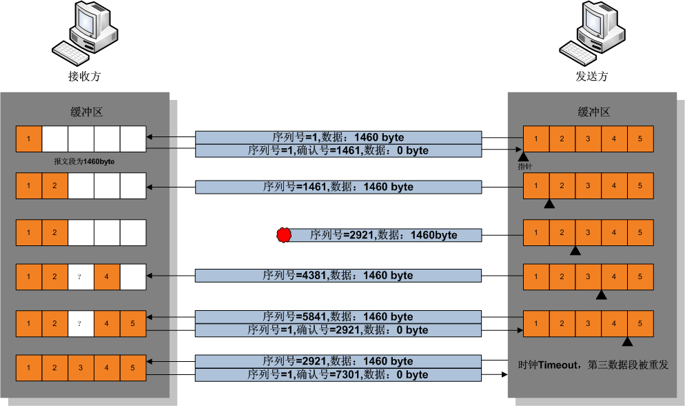

  1.发送方首先发送第一个包含序列号为1(可变化)和1460字节数据的TCP报文段给接收方。接收方以一个没有数据的TCP报文段来回复(只含报头),用确认号1461来表示已完全收到并请求下一个报文段。
TCP数据传输
  2.发送方然后发送第二个包含序列号为1461和1460字节数据的TCP报文段给接收方。正常情况下,接收方以一个没有数据的TCP报文段来回复,用确认号2921(1461+1460)来表示已完全收到并请求下一个报文段。发送接收这样继续下去。
  3.然而当这些数据包都是相连的情况下,接收方没有必要每一次都回应。比如,他收到第1到5条TCP报文段,只需回应第五条就行了。在例子中第3条TCP报文段被丢失了,所以尽管他收到了第4和5条,然而他只能回应第2条。
  4.发送方在发送了第三条以后,没能收到回应,因此当时钟(timer)过时(expire)时,他重发第三条。(每次发送者发送一条TCP报文段后,都会重启动一次时钟:RTT)。
  5.这次第三条被成功接收,接收方可以直接确认第5条,因为4,5两条已收到。

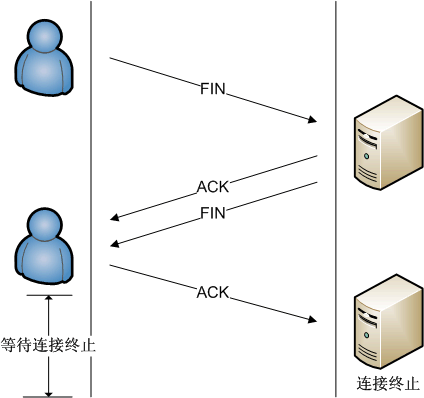

  连接终止状态使用了四路握手过程,在这个过程中每个终端的连接都能独立地被终止。因此,一个典型的拆接过程需要每个终端都提供一对FIN和ACK。
TCP正常终结
