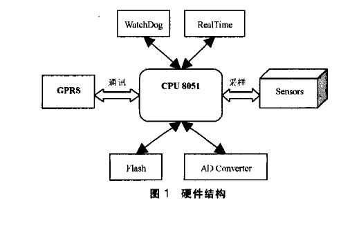

  文中研究UDP/IP协议而不是TCP/IP协议,这主要根据本研究背景课题的实际情况而定。UDP相对于TCP的优点在干:简洁、方便迅速、经济。缺点在于:传输过程中可能出现“丢包”现象但对于本研究所涉及的工程项目则影响不大。具体硬件结构如图1所示。主要是通过GPRS模块实现远程传输从传感器采样的数据同时能够通过GPRS网络实现远程管理。外围电路还包括了看门狗、时钟、闪存、AD转换器等上位机软件再通过具体算法实现对数据的分析,是实现农业现代化的必不可少的基础工作,有很重要的实际意义。

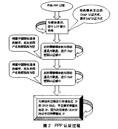

  GPRS登陆网络过程属干数据链路层的建立,要通过PPP协议实现PPP协议(Point-to-Point Protocol)提供了在串行点对点链路上传输数据报的方法,支持异步8位数据及位导向的同步连接(如ISDN)它提供了一种管理两点间会话的有效方法,正在取代SLIP(Serial Line Interface Protocol)协议成为点对点网络的标准.
  1.通过PPP实现GPRS的上网认证过程
  在GPRS模块上网的过程中,主要是经过PPP协议中的三种协议,分别为LCP(Link Control Protocol)协议,PAP(Pass-word Authentication Protocol)认证协议以及IPCP(Internet Protocol Control Protocol)协议LCP部分主要协商下一步的密码认证协议,可选择PAP方式或CHAP方式,我们根据ISP要求选择PAP方式。PAP部分主要是向ISP发送密码进行认证。密码认证通过以后进入IPCP,完成客户端请求IP及ISP端分发IP的过程。其实现过程图如图2所示

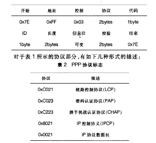

  在认证过程中,MCU、GPRS模块及ISP都需要发送PPP格式的数据包来完成协商过程该数据包为16进制,多数情况下其对应ASCII码并无实际意义PPP数据帧的结构如表1所示。

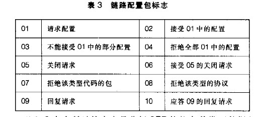

  对于表1所示的信息位包括了链路配置包标志,描述如下:
  以上3个表所示的内容是分析PPP协议各种类型数据包的基本概念。在解析PPP数据包中需要注意的另外一个事项是,如果字符中包括了Ox7D,则表示该字符后面的字符需要转义。转义方式是后一个字符与0x20进行异或运算得出的16进制数据作为真是数据比如一个数据包包括了......Ox7D0x23......,则真实表示的为Ox03a(为方便表示下文所示数据均为转义后的数据)
  2.实际协商过程分析
  (1)LCP协商过程
  首先设置模块的初始化参数及工作参数向模块发送如下AT指令:
  1)AT+CGCLASS="B"置为“B”模式
  2)AT+CGDCONT=1,"IP";"CMNET"设置APN
  3)AT+CGATT=1,使GPRS模块附着在网络上
  然后发送指令"ATD*99***1#"建立拨号过程,模块会返回16进制的一些数据。我们要据此与模块进行协商。首先返回数据包(16进制):7EFF03CO2101010016010405DC020600000000070208020304CO2326B47E
  数据包含义:7E(PPP包头)FF03CO21(LCP协议)01(代码)01(标识符)0016(长度)01(类型)04(长度)05DC(协商内容Maximum-Receive-Unit)02(类型)06(长度)00000000(协商内容)07C类型协议压缩协商)02(长度)08(类型,地址控制域压缩协商)02C长度)03〔类型)04(长度)CO23(内容表示请求PAP认证)26B4(FCS,校验和)7E(PPP包尾)。
  此模块在进行LCP协商阶段是比较友好的,主动提出了PAP认证方式,可直接返回对它请求的同意也可以提出些新的申请,实际操作中发送同意请求为:7EFF03CO2102010016010405DC020600000000070208020304CO23DO477E。
  至此LCP认证阶段已经结束
  (2)PAP认证过程
  因为协商同意PAP密码认证方式故进入PAP过程,需要发送用户名和密码至ISP.请求格式为7ECO230101000600003B3F7E
  该包在0006后的0000分别代表用户名和密码,都为空此时由于需要与ISP进行认证,需要等一段时间经过判断,服务器通过密码认证,返回:7ECO237D227D217D207D2D7D2857656C636F6D65214EBC7E
  其中的16进制字符"57656C636F6D6521"转为ASCII码为"Welcome!".同时服务器发送IPCP请求数据包:7E8021010100OA0306COA86F6FCID497E
  进入IPCP协商过程
  (3)IPCP协商过程
  客户端部分此时需要请求ISP分发IP请求为:7E802101060016030600000000810600000000830600000000OACF7E
  "0306""8106""8306"后的四个00分别代表客户端IP,第一DNS主机地址,第二DNS主机地址,这3个部分全部为00表示内容为空,是请求ISP分发IP到客户端。
  服务器得到请求后分发IP数据包为:7E8021030600160306OA4A0C148106D38812AB8306D3887D34CB.6B6B7E
  OA4AOC14表示为十进制的10.74,12.20,由于中国移动通信规定GPRS拨号上网的用户分发的IP均为内部IP,非外部IP,所以IP都是以10.***开头的。8106后面的D38812AB表示211.136.18171,是第一DNS主机的IP地址。8306后面的D38814CB表示211.136.20.203,是第二DNS主机的IP地址此后我们需要对分发下的几个IP辨认识别,然后再次请求请求中包含这3个分发IP,代表接受分发结果。数据包为7E8021010700160306OA4A4C838106038812ABe3o6D38e14CBF2C17E
  此后清求得到ISP认可,链路层PPP握手过程全部结束进入网络阶段。此后所有发往GGSN网绍的包含IP的数据包都会透明的传给所对应的IP地址。以上既是对PPP协商过程的分析,只要注意上面所提及的每步的注意事项及含义,即可迅速快捷的建立数据链路层.

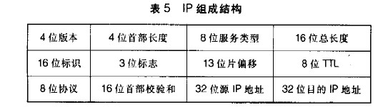

  1.IP协议介绍
  IP包的组成形式如表5所示,其中8位协议处可选择TCP方式或UDP方式,8位TTL为TimeToLive,只数据包在网络中的存活时间。

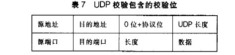

  3.IP及UDP校验和
  IP校验和所要校验的数据段包括了前面所提的IP数据包内的所有位段,而UDP校验相对IP校验复杂的地方在于,UDP校验不仅仅要将UDP数据包内的内容包括进来,而且还要包括IP部分的一些信息UDP校验位组成如下:
  对于最后一位的数据段而言由于校验是32位所以如果数据段出现奇数个数据,需要加零补位。

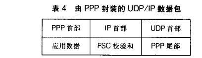

  4.由PPP封装形式封装的UDP/IP数据包
  根据前面所介绍的方法,下面给出一个具体的实例进行分析:7E2145.00001D47F300DOBID11BOF60A4A30EDD350336C03E803F20000551B61A5DE7E
  7E21为PPP包头,4表示旧版本号5表示首部长度,00表示服务类型,001D表示包的All长度47F3表示16位的标识,00表示3位的标志+13位的片偏移,80表示TTL,11表示协议(11表示UDP协议,TCP为06),B0F6是IP首部校验和。接下来的"0A4A30E0"表示本地IP地址即刚才通过PPP协议获得的动态IP而"D350336C"表示对方IP,即要发送的目的IP,"03E8"表示本地端口(这个可以随便设定只要不与系统已用端口冲突即可,对于UDP而言这个没有实际意义因为GPRS分配到的是内部IP,即使对方知道你的IP及端口也可能通过UDP方式传输数据,而如果是TCP协议则用GPRS作为Client清求Server建立通道后Server端可根据端口发送数据)"03F2"表示目的端口"0009",表示UDP包的长度(本地端口2字节+目的端口2字节+数据长度2字节+数据端n字节十UDP校验2字节),“55”表示数据,转换为ASCII码应为"a","1B61"为UDP校验和"A5DE"为PPP包的FSC校验和。此段代码的含义是“向IP为211.80.51.108,端口为1010的目的地发送字符a".
