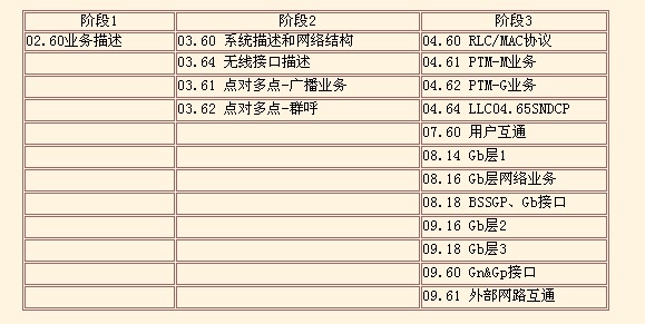

GPRS的标准分3个阶段,这3个阶段分别制订了18个新的标准并对几十个现有标准进行修订,以实现GPRS。表1-3列出了这3个阶段。
表1-3 GPRS的标准的3个阶段
![](/Editor/UploadFiles/learns02/2010331145830797.jpg)
