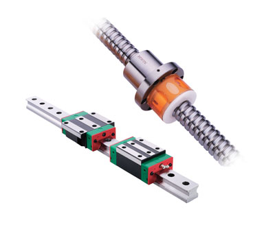

    下面主要参考HIWIN公司的先进的高速静音式丝杠 SUPER S 系列(DN值达220000)和HIWIN的直线电机在几个主要特性上做一些比较,为相关业者提供一个参考。

    日本某公司超高速龙门式加工中心。X、Y轴采用直线电动机驱动V=120m/min。该公司为何不应用“旋转伺服电机+滚珠丝杠(HIWIN SUPER S 系列)因为SUPER S虽然DN值已经历了从传统丝杠7万到15万再到22万的提速进程,但由于由于存在纯机械传动的软肋,其线速度、加速度、行程范围的增加总是有限的。若选用Φ40×20mm的产品,则Vmax=110m/min,因Nmax=5500转/分转速很高,行程范围受临界转速Nc的制约显然不可能太长。若采用大导程Φ40×40mm产品,则Vmax=220m/min,这显然又不能满足定位精度高的场合。能达到DN值22万从一个侧面反映了HIWIN的设计、制造水准。如果我们选择Φ40×20(双头)mm产品,在n≈4000~5000转/分,V=80~100m/min状态下使用,其安全性、可靠性、工作寿命均可高于预期值。事实上到目前为止,在高速高精CNC金切机床中(CNC成形机床除外)速度V≥120m/min仍采用SUPER S系列驱动的成功范例未见到。实际上“旋转伺服电机+滚珠丝杠”的最佳应用场合是:要求V=40~100m/min,加速度0.8~1.5(2.0)g,精度P3级以上的中档高速数控装备和部分高档数控装备。
