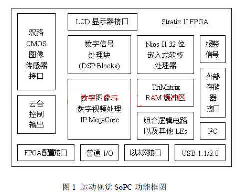

  在数字视频视觉采集与处理板级系统开发的基础上,本文采用 SoPC实现运动视觉处理与控制系统的设计方案。硬件采用 Altera公司 StratixII系列 FPGA,软件开发工具包括 QuartusII,NiosII5.1 IDE,DSP Builder,MegaCore IP Library5.1和 Matlab7.0等。整个 SoPC系统工作原理为:摄像头采集的视频图像数据由图像传感器接口进来;数字信号处理块和数字图像与数字视频处理 IP核完成视频图像的处理,如运动检测、分割、特征提取、压缩等; Nios II嵌入式处理器主要完成整个系统的控制功能;I2C总线用于访问 CMOS图像传感器的内部寄存器;PC机可以通过 USB接口访问 SoPC,如果距离较远的话,可以通过以太网口进行数据的传输;视频图像及其处理后的结果既可以通过外部存储器接口存放在 CF卡, FLASH等存储介质中,也可以通过 LCD显示器接口在液晶显示屏上直接显示。该运动视觉 SoPC的功能框图如图 1所示:
  该模块主要负责视频图像的采集,摄像头参数的设置和云台步进电机的控制。其中,通过 I2C总线可以设定摄像头内部控制寄存器。在 FPGA中,实现 I2C总线控制器的途径有两种:一种是在 Nios II中用软件模拟实现;另一种是采用第三方,比如 Sciworx,CAST,Digital Core Design等公司提供的 IP核。这些 IP核具有工作参数,可以根据需要进行设定。以 CAST公司提供的 I2C总线控制器为例,传输速率最高为 100Kbps,可以工作在 4种模式下,分别是主发送器模式、主接收器模式、从发送器模式和从接收器模式。双路 CMOS图像传感器接口控制视频图像采集的时序,帧同步和行同步;云台控制信号是根据视频图像处理后的结果,控制云台的两个步进电机的转动。这两个模块需要自己开发,形成具有自主知识产权的 IP核。
