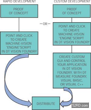

即使在各种基于图形的工具当中,供应商们也把那些真正提供可编程能力的和那些仅允许用户配置设备的区分开来。这种可配置的方法能让你更快捷地使设备运行,并能提供许多开发者所需的灵活性。编程功能可为开发者提供更大的灵活性,但却会延长开发时间-特别是对于那些第一次使用一种工具的人来说更是如此。在某些情况下,可配置的方法和可编程的方法都以同样的语言产生输出,从而使你能利用编程功能来修改或提高你用可配置的方法创建的设备(图2)。这样的灵活性的潜在好处是巨大的:你可以使用更强大的工具来完善某种设备,并可借助基本的工具,迅速使之在原始级工作。这种方法可降低在完善方法上浪费时间的可能性,而你后来发现这些方法存在根本缺陷。
图2 利用Data Translation公司的Vision Foundry进行设备开发的主要替代技术例证了工具箱的优越性,工具箱使你可以利用可配置的基于菜单的交互式工具快速验证概念,然后再通过编程功能改进其设备。在Vision Foundry中,你可以通过编写直观的脚本来完成大部分编程任务。

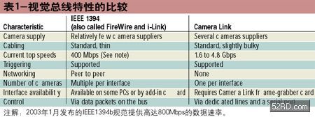

除了FireWire之外,数字输出摄像机的接口选件还包括RS 422并行接口和Camera Link(表1)。RS 422摄像机接口还没有完全标准化,所以通常需要摄像机专用接口卡。从用于模拟输出摄像机的接口卡的意义上来说,这些卡并不是帧接收器,但它们通常同样可插入主PC的PCI总线。由于有时候需要50多根连线,并行接口被证明并不适用。不过,RS 422数字摄像机仍然受欢迎,并且继续用得广泛。
AIA的Camera Link是性能最高的数字输出摄像机接口标准。与FireWire不同,Camera Link允许每条总线上只有一台摄像机,但许多PC可以容纳多条Camera Link总线。Camera Link可在并行组合的单向链路、串行链路和点对点链路上,利用SERDES(串行化/解串行化)技术以高达4.8 Gbps的速度发送数据。每条链路可传送来自7个通道的数据,并使用每条链路需要两根导线的LVDS (低电压差分信号传输) 技术。通道的数目决定了Camera Link总线的最大数据速率。一条配置齐全的总线可以有76个通道,其中包括11条链路和22根导线,不过该标准考虑到具有28个通道和56个通道的总线 (4和8条链路及8和16根连线)。每条Camera Link总线通常需要PC中的一个独立接口卡。
选用Camera Link总线目前还涉及到编写额外的软件。由于在PC中生成Camera Link总线的卡既稀少又没有完全标准化,所以紧缩包裹型应用程序开发软件包通常缺乏Camera Link启动程序。尽管如此,如果需要Camera Link的引人注目的速度,那你就没有多少选择余地。
