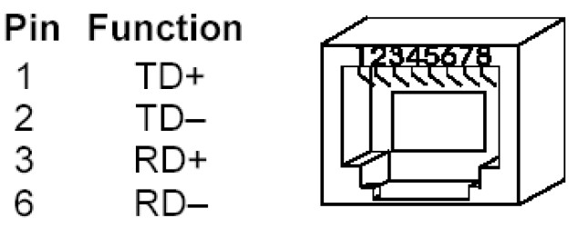

  双绞线接头中 RJ-45  较常见,共两对线,一对用于发送,另一对用于接收。在媒介相关 接口(MDI)的定义中,这四个信号分别标识为 RD+,RD-,TD+,TD-。
图-RJ45接头及端脚分配
一条通信链路由 DTE(数据终端设备,如工作站)和 DCE(数据通讯设备,如中继器或 交换机)组成。集线器端口标识为 MDI-X 端口表明 DTE 和 DCE 可以使用直通电缆相连。假 如是两个 DTE或两个 DCE相连?可以采用电缆交叉的方法或直接利用集线器提供的上连端 口(电缆不要交叉)。

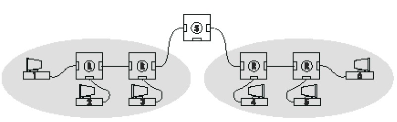

交换型集线器(交换机) 交换型集线器可以取代中继型集线器并改善网络的性能。与物理层设备-中继型集线器不同,交换型集线器实际上是连接两个数据链路的网桥,也就是说碰撞域在每个交换机端口进行了终结。所以,增加了交换机就扩展了网络地理上的范围,级联交换机可以大规模地实 现网络扩展交换机比中继型集线器复杂。双绞线端口自动与附属端口进行速率协商(10Mbps 还是100Mbps)。流量控制功能也通过协商进行。全双工网段采用 PAUSE 方案,半双工网段通常 采用 backpressure 方案。交换机读取一个完整的帧并察看其源地址后就能查出所连以太网设备 的端口位置。交换机随即产生一张端口地址表格并维护表的内容。从这时起,网络通信仅限 于与本次传送有关的端口。由于同步的传送无需任何操作即可在这些端口上实现,网络的吞 吐量提高了。表的内容会根据连接信息的变化自动刷新。
如果某个端口收到的信息需广播发送、群组发送或发送地址不详,交换机会自动把信息发至所有端口。 与中继型集线器不同,这儿有多个碰撞域存在,每个碰撞域必须遵守上述的规则。
图-交换机允许多个碰撞域的存在
中继集线器可以与交换机端口相连。如果网络中都是交换机,则双绞线网段保持 100 米,但级联没有限制。在使用光纤前必须先注明是半、全双工。中继型集线器与交换型集线器的对比 显然,交换机的性能比集线器提高一些,但集线器的优点是,容易理解,在任何一个端口都可以通过网络分析仪观测数据通讯。交换机则必须在某个端口实现广播发送方能测量。 作为网桥,交换机存储、转发整个数据帧并引起了数据的延迟。集线器接收网络信号没有数 据延迟。交换机级联还增加延时,因此,集线器和交换机在工业以太网中各有各的应用场合。

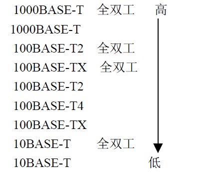

  随着快速以太网使用广泛、与传统以太网相似的接线规则,IEEE802.3u建议自动配置快 速以太网,使得传统以太网端口能与其它快速以太网端口工作。该配置协议基于  National Semiconductor’s  NWay  标准。双绞线链路自动进行速度匹配,以利于数据通讯的进行。该方 案适用于双绞线链接。光纤的情况有所不同。尽管光纤在以太网的发展历史中有非常重要的 地位。但两个光纤设备的速度无法进行自动协商,这是因为 10BASE-FL 设备工作在 850nm,100BASE-FX 工作在 1300nm。两者无法互操作。但是,对于自动协商协议而言,两个光纤设 备间的自协商是可行的(如果通讯没有问题的话)。意识到这一点,新推出的 100BASE-SX 标 准可以使 850nm光纤在 10Mbps 或 100Mbps 下工作。100Mbps 下网段的距离为 300米。因此, 安装时请注意。光纤的速率通常是固定的,不实行协商。自动协商协议在双绞线链路是成功 的。自动协商的优点在于它使用户无需进行手工设置,完全由设备自身决定各自的技术水准。 级别由高到低如下:
  其中最低的级别是 10BASE-T(半双工、共享以太网),最高为 1000BASE-T 全双工。这 是一个完整的优先级别方案,但不表示某块网卡可以处理所有这些技术。实际上,有一些技 术在商业上并没有实施,但它们都与 IEEE802.3  标准一致。每个端口检查各自的技术性能并 确定最终的速率(较低的速率)。例如:如果网卡支持  10BASE-T  而交换机端口能力在10BASE-T或 10BASE-TX,那么最终选择的是 10BASE-T。如果一块网卡是 10BASE-T,而另 一块 100BASE-TX,两者因为不兼容而无法通讯。

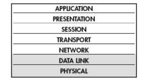

图-以太网定义在 OSI 模型的下两层
最初设计并没有涉及一个可靠的端到端的信息传送。网络互联(两个网络互相通讯)的 义务在第三层-网络层。传输和互联成为协议栈的一部分,TCP/IP  和 SPX/IPX 是常用的两个 协议。这两个协议并不能互相操作,所以以太网节点须使用兼容的协议。由于 TCP/IP 在互联 网的应用,它成为主要协议,在工业网络也如此。实际上,TCP/IP  是一组 RFC  定义的协议(request for comments),有很多年了。除了以太网,TCP/IP 还和别的数据链路技术工作,它 位于物理层/数据链路层之上。传输层上,有两个重要的协议:TCP 和 UDP。前者对接收的信 息进行确认。两者都很有用。在协议栈的上层,有多个有用的应用层协议在工业以太网使用。 对于用户来说,编址是个重要的话题。IP 协议负责可能位于不同网络中站点间数据包的路由。 每个站点有唯一的 32  位地址(分别表示网络地址、主机地址)。地址以点分十进制四字节表 示。128.8.120.5  是个有效的地址但无法确定何为主机、何为网络。地址分为五类,地址分为A~E 类。通过观察第一字节即可进行分类。
