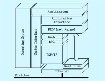

   PROFInet设备的软件覆盖了现场设备的整个运行期通信,基于模块化设计的软件包含若干通信层,每层都与系统环境一致。PROFInet软件主要包括一个RPC(Remote Procedure Call)层,一个DCOM(Distributed Component Object Model)层和一个专门为PROFInet对象定义的层。PROFInet对象可以是ACCO(Active Connection Control Object)设备、RT auto(Runtime Automation)设备、物理设备或逻辑设备。软件中定义的实时数据通道提供PROFInet对象与以太网间的实时通信服务。PROFInet通过系统接口连接到操作系统(如WinCE),通过应用接口连接到控制器(如PLC)。
  PROFInet的运行期软件位于一个目录固定的结构中,可以分为核心目录和系统应用目录。若通信开始而核心目录中的文件未改变,则系统应用目录中的部分文件必须重建。所有的系统应用都是指向系统接口和应用接口,实现PROFInet设备的各项功能。PROFInet设备的软件结构可以用图1描述如下:
   PROFInet设备的软件结构决定了PROFInet设备可以从企业管理层到现场层直接、透明地访问,并且提供对TCP/IP协议的绝对支持。PROFInet技术使企业用户能够方便地对现有的系统进行扩展和集成,是一种优化的工业以太网通信标准。

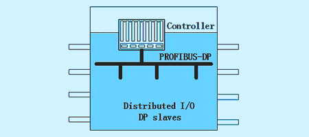

   PROFInet设备将它的所有功能封装到其软件中,并提供变量接口与其它的PROFInet设备相连。变量接口的每个变量都代表一个确定的子功能,包括运行、输入/输出使能、复位、结束、停机、启动和错误。一个PROFInet设备中封装的可以是一个控制器、一个执行器甚至是一个控制网络。图2所示的PROFInet设备中封装了一个Profibus-DP控制网络。

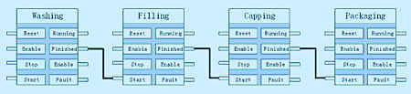

   PROFInet设备之间通过DCOM模块进行通信。在PROFInet设备连接编辑器的图形界面中可以方便地实现各PROFInet设备间的连接。一个具有冲洗、灌装、封口和包装4个环节的饮料生产厂家的生产流程可以用4个PROFInet设备串连连接实现(见图3)。

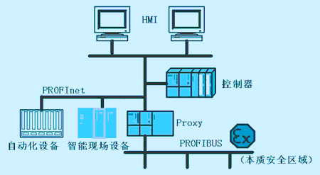

  4 PROFInet在自动化领域的应用
   PROFInet是一种优越的通信技术,并已成功地应用于分布式智能控制。PROFInet为分布式自动化系统结构的实现开辟了新的前景,可以实现全厂工程彻底模块化,包括机械部件、电气/电子部件和应用软件。PROFInet支持各种形式的网络结构,使接线费用最小化,并保证高度的可用性。此外,特别设计的工业电缆和耐用的连接器满足EMC和温度要求并形成标准,保证了不同制造设备之间的兼容性。
   PROFInet不仅可以应用于分布式智能控制,而且还逐渐进入到过程自动化领域。在过程自动化领域,PROFInet针对工业以太网总线供电以及以太网本质在安全领域应用的问题正在形成标准或解决方案,采用PROFInet集成的Profibus现场总线可以为过程自动化工业提供优越的解决方案(如图5所示):
   采用PROFInet通讯技术,不仅可以集成Profibus现场设备,还可以通过代理服务器(Proxy)实现其它种类的现场总线网络的集成。采用这种统一的面对未来的设计概念,工厂内各部件都可以作为独立模块预先组装测试,然后在整个系统中轻松组装或在其他项目中重复使用。譬如对于一个汽车生产企业而言,PROFInet支持的实时解决方案完全可以满足车体车间、喷漆车间和组装部门等对响应时间的要求,在机械工程及发动机和变速箱生产环节中的车床同步等方面则可使用PROFInet的同步实时功能。
