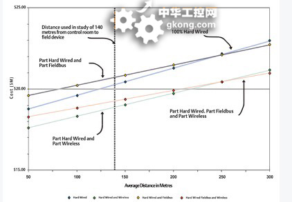

  根据艾默生针对一个4000I/O的海上平台所做的一项调查证明,无线技术可广泛应用于过程应用,并不仅仅局限于那些无法采用有线方案或实施有线方案代价过高的地方。
  在项目安装成本方面比较有线HART、现场总线和无线设备的各种组合方案,我们发现相对于其他通信技术无线方案的成本效率最高。在上述石油平台的研究中,大约17%的信号是通过无线设备进行有效传递的,在过程控制系统中安装无线网络节省了7%(100万美元)的安装费用,此外,还减少了800个有线接点,因此减轻了35t的重量,并由于减少了线缆、线槽、接线盒和机柜,使占用甲板的空间减少了129m3。
  根据常规有线方案的接线长度来进行成本的推算,我们发现无论怎样的距离,无线仪表都能节省费用,而且距离越长,节省越多。研究小组据此制作出一个成本计算器,用以测算采用无线方案实现的项目费用节省。
