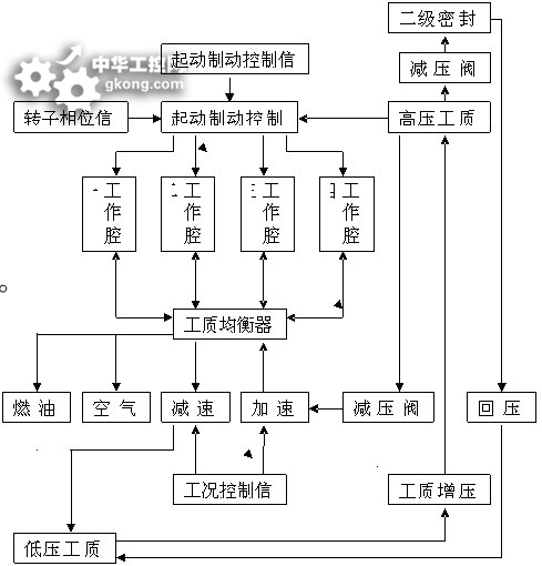

  起动制动及工况控制系统由高压工质罐、起动制动控制器、工质均衡器室、
图一   斯特林发动机起动制动及工况控制系统
  减速阀、加速阀、减压阀一、减压阀二、回压阀、低压工质罐、工质增压泵等10个部件组成,由起动制动控制信号、转子相位信号、工况控制信号等3个信号源控制,完成起动、加速、减速、停机等4种操作。各部件的连接关系如图一所示。方框代表部件或信号,箭头方向代表工质流动方向或信号传递方向。
  高压工质罐有3个流出端口和1个流入端口。1个流出端口与起动制动控制器连接;1个流出端口与减压阀二连接;1个流出端口与减压阀一连接;流入端口与工质增压泵连接。
  起动制动控制器由4个单向阀和1个接收转子相位信号和起动制动控制信号、控制4个单向阀开关的装置组成。4个单向阀的进口端连接高压工质罐,出口端分别连接4个工作腔。
  工质均衡器室是将4个工质均衡器封闭在内的1个密闭容器,分别与减速阀的进口端和加速阀的出口端连接,并有1 个控制燃油量和空气量的压力信号输出口。4个工质均衡器分别连接4个工作腔。
  减速阀是进口端与工质均衡器室连接,出口端与低压工质罐连接的阀门。开闭受工况控制信号控制。
  加速阀是进口端与减压阀二连接,出口端与工质均衡器室连接的阀门。开闭受工况控制信号控制。
  减压阀一的进口端与高压工质罐连接,出口端与二级密封腔连接。
  减压阀二的进口端与高压工质罐连接,出口端与加速阀连接。
  回压阀的进口端与二级密封腔连接,出口端与低压工质罐连接。
  低压工质罐分别与减速阀的出口端、回压阀的出口端、工质增压泵的进口端连接。
  工质增压泵的进口端与低压工质罐连接,出口端与高压工质罐连接。
  工质是完成起动制动及工况控制的执行者。起动制动,工质由高压工质罐流入处于等温过程的工作腔;加速,工质由高压工质罐经减压阀二流入4个工作腔;减速,工质从4个工作腔流入低压工质罐。工质经减压阀一流入回压阀关闭的二级密封腔,压力值由减压阀一设定,并和4个工作腔内的压力达到动态平衡,实现可靠密封。这是起动制动及工况控制有效进行的保证。
  起动运行时,给起动制动控制器输入向处于等温膨胀过程相位的工作腔注入工质的信号。起动制动控制器根据转子相位信号,确认处于等温膨胀过程相位的工作腔,并开启相应阀门。工质从高压工质罐流入处于等温膨胀过程相位的工作腔,腔内压力升高,推动活塞运动,发动机起动。
  制动运行时,给起动制动控制器输入向处于等温压缩过程相位的工作腔注入工质的信号。起动制动控制器根据转子相位信号,确认处于等温压缩过程相位的工作腔,并开启相应阀门。工质从高压工质罐流入处于等温压过程相位的工作腔,腔内压力升高,阻止活塞运动,发动机制动。
  加速运行时,开启加速阀,工质流入工质均衡器室,压力升高,自动打开工质均衡器的单向阀,工质流入工作腔。与此同时,压力升高的信号传到燃油和空气供给系统,燃油和空气供给量同步增加,发动机加速。
  减速运行时,开启减速阀,工质由工质均衡器室流入低压工质罐,工质均衡器室的压力降低。压力降低到工质均衡器的安全阀开启所需压差时,工作腔内的工质从安全阀溢流到工质均衡器室。与此同时,压力降低的信号传到燃油和空气供给系统,燃油和空气供给量同步减少,发动机减速。
