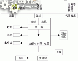

图1 断路器智能化工作框图
图1概要说明了一种兼有计算机系统和传感装置的智能化断路器工作原理。主要的传感器可探明气体密度,通过监控其运动和能量变化,反映操作机构状态。气体密度传感器发出的信号能够实现连续的状态监测,确定趋势走向以及检测极限值,并能在此基础上实现常规的SF6气体的锁定和报警功能。同样,在运动传感器和能量传感器的帮助下,操作机构的状态可实现监控。另外,这些传感器的信号可同时用于常规的位置指示和电动机控制功能上。
如果需要,还可在基本系统中增加传感器。根据对周围温度的测试结果,对状态变化(以及反映出的趋势信息)作出更准确的评估。对于没有串行接口至更高一级层面的系统,进行时间记录十分有助于对变化趋势的预测。附加的电流电压传感器实现断路器设备功能最优化的基础。
总的来看,可以归纳智能化断路器的操作过程为: 智能控制单元不断从电力系统中采集某些特定信息,据此来判别断路器当前的工作状态,同时处于操作的准备状态。当变电站的主控室因系统故障由继电保护装置发出分闸信号或正常操作向断路器发出操作命令后,控制单元根据一定的算法求得与断路器工作状态对应的操动机构预定的最佳状态,并驱动执行机构操动机构调整至该状态,从而实现最优操作。显然,智能控制单元是断路器智能操作实现的核心部件。

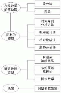

图2 电力设备故障诊断的分层结构
监测局部放电,用以预报绝缘事故,智能技术是把对信息的获取和加工推理,从代数的简单数值计算,发展为模拟人脑对不确定性的辨别、思考、预测、优化和决策。将智能技术引入到基于在线监测数据的绝缘诊断系统,将诊断机制分为四个层次,依次为在线数据的预处理、征兆集的提取、故障类型的确定以及决策,如图2所示。
研究表明,由于在线监测具有数据量大、影响因素复杂的特点,智能技术特别适合绝缘在线诊断。
在线数据的预处理阶段,采用有关方法剔除虚假点,并通过分析在线数据与环境因素的相关性,利用三次拟合曲线削弱环境对测量数据的影响。在征兆集的提取阶段,由于考虑到数据的动态特性和随机误差的影响,将待检数据与模型的残差作为故障的征兆之一,采用了相对比较法的时序分析法。研究证明这些方法是有效的。
对绝缘诊断的后两个层次,即故障类型和决策层方面,尚需积累更多的在线监测数据,以及对故障种类的模式、严重程度的在线数据特征进行深入的研究,专家知识的积累和诊断方法的完善也将是一个长期的过程。

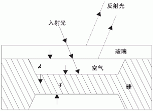

这通常是利用红外光的幅射强度或将感温元件装在导体上,转换成信号传到低电位再还原成温度信号,其难点是高电位导体上低压工作电源的获得方法,也有利用受热发声器件将异常过热信息传到低电位接受装置的。近来,有直接在低电位处将红外光照到载流导体上就能从发射方获取被测体温度的非接触方法。还有利用光微薄硅温度传感器的无源测量方法如图3所示。
图3 光微薄硅温度传感器的温度探头原理图
图3是采用对温度敏感的Fabry-perot槽研制出的一种温度探头,Fabry-perot槽温度探头原理图如图3所示。装置由一薄硅片构成,在它中段的顶部和底部蚀刻出矩形槽,然后在薄硅片顶粘贴上一层玻璃,该玻璃的热膨胀系数与硅片的热膨胀系数不同。当该处温度变化时,因2种材料不同的热膨胀系数,在其内部产生内应力,内应力改变槽的深度。用光纤将多色光送入Fabry-perot槽,反射出的调制光也经光纤送出,调制的输出信号是用光学干涉测量方法测量的。
由Fabry-perot槽构成的光纤传感系统其组成元件耐腐蚀、小巧、测量灵敏度高,而且不受电磁干扰影响,在智能化高压电器的温度在线监测方面有广阔的市场。

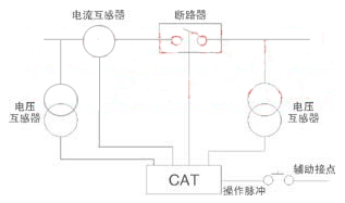

20世纪90年代ABB公司推出了CAT(即具有人工智能技术的断路器,Curcuit Breaker with Artificial Interiligence Technology):CAT是专为ELF型SF6断路器(敝开式)和ELK型封闭式组合电器(GIS)而开发和试验的,见图5。
CAT为一模块式电子,它由三个独立的分相模块所组成,可使断路器在最佳投切时刻进行每相的独立操作。其效果为:减轻投切时的瞬时过电压;减轻电流对设备的应力。
对常常要使用分合闸电阻的高压断路器来说,CAT是一种可供选择的可靠技术替代方案。CAT安装在断路器的控制回路中,具有处理来自电压或电流互感器输入的信息的功能,并在最佳操作条件的时刻发出断路器操作脉冲。例如: 视电网参数不同而异,CAT能有效地将电容器组投入时的冲击电流减低到其原有值的30%。对于有并联补偿线路的自动重合闸,即使对长线路而言,操作过电压值也能保持在2倍(标么值)以下,在切除并联电抗器的情况下,CAT能消除在断路器内有害的电弧重燃,因而防止了电抗器绝缘的劣化。
图5 CAT接线示意图
可以看出,CAT在一起程度上实现了对断路器的受控操作,具有智能操作的一些特点。
