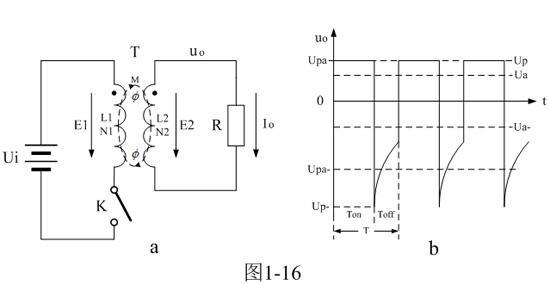

当控制开关的占空比为0.5时,在控制开关关断时刻,电源变压器初级会产生反电动势,反电动势产生的电流方向与输入电压Ui产生的电流方向相同,因此,控制开关两端的电压正好等于输入电压Ui与反电动势Up-之和,即:
Ukp = Ui+Up- —— K关断期间 (1-88)
式中Ukp为控制开关关断时刻,控制开关两端的电压;Up-为变压器初级线圈产生反电动势电压的峰值。根据(1-68)式和图1-16-b可知,Up-一般都大于输入电压Ui,因此Ukp大于两倍Ui。

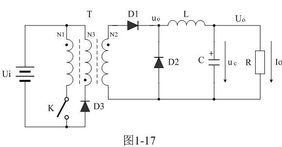

一般正激式变压器开关电源都设置有一个反电动势能量吸收回路,如图1-17中的变压器反馈线圈N3绕组和整流二极管D3,此时,反电动势电压的峰值一般都被限幅到输入电压Ui的值,如果不考虑变压器初、次级线圈的漏感,则(1-88)式可以改写为:
Ukp = 2Ui —— 带限幅电路 (1-89)
这个电压对于电源开关管来说是很高的。例如电源输入电压为交流220伏,经整流滤波后其最大值就是311伏,根据(1-89)式可求得Uk = 622伏;如果输入电压为交流253伏(±15%),那么,可以求得Ukp = 715伏,这还不算变压器初级线圈漏感产生的反电动势电压。一般图1-17中的变压器反馈线圈N3绕组和整流二极管D3,对变压器初级线圈N1绕组漏感产生的反电动势电压是无法进行吸收的,这一点需要特别注意。为了吸收变压器初级线圈N1绕组漏感产生的反电动势,在变压器初级线圈回路中还要专门设置一个反电动势吸收电路,这一方面内容后面还要更详细介绍。
![](/Editor/UploadFiles/learns02/2010427155740810.jpg)
一般电源开关管的耐压都在650伏左右,因此,正激式变压器开关电源在输入电压为交流220伏的设备中很少使用,或者用两个电源开关管串联来使用。由于正激式变压器开关电源输出电压的瞬态控制特性相对来说比较好,因此,目前在一些对瞬态控制特性要求比较高的场合,用两个电源开关管串联的正激式变压器开关电源也逐步开始增加。
