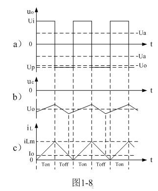

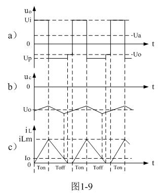

图1-8、图1-9、图1-10分别是控制开关K的占空比D等于0.5、< 0.5、> 0.5时,图1-7电路中几个关键点的电压和电流波形。图1-8-a)、图1-9-a)、图1-10-a)分别为控制开关K输出电压uo的波形;图1-8-b)、图1-9-b)、图1-10-b)分别为储能滤波电容两端电压uc的波形;图1-8-c)、图1-9-c)、图1-10-c)分别为流过储能电感L电流iL的波形。应该特别注意的是,图1-8-c)、图1-9-c)、图1-10-c)中的电流波形按原理应该取负值,但取负值后与前面图1-5与图1-6对比反而觉得不好对比和分析,因此,当进行具体计算时,一定要注意电流和电压的方向。

反转式串联开关电源输出电压一般为负脉冲的幅值。当开关电源工作于临界连续电流状态时,流过储能电感的初始电流i(0)等于0(参看图1-8-a)),即:(1-26)式中流过储能电感电流的最小值iLX等于0。因此,由(1-21)和(1-26)式,可求得反转式串联开关电源输出电压Uo为:
![](/Editor/UploadFiles/learns02/2010427161540774.jpg)
由(1-27)式可以看出,反转式串联开关电源输出电压与输入电压与开关接通的时间成正比,与开关关断的时间成反比。
另外,从图1-8可以看出,由于反转式串联开关电源,仅当控制开关K关断期间才产生反电动势向负载提供能量。因此,当占空比为0.5时,输出电流的平均值Io为流过储能电感电流最大值的四分之一;当占空比小于0.5时,输出电流的平均值Io小于流过储能电感电流最大值的四分之一(图1-9);当占空比大于0.5时,输出电流的平均值Io大于流过储能电感电流最大值的四分之一(图1-10)。
