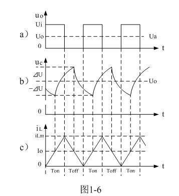

图1-6是串联式开关电源工作于临界连续电流状态时,串联式开关电源电路中各点电压和电流的波形。图1-6中,Ui为电源的输入电压,uo为控制开关K的输出电压,Uo为电源滤波输出电压,iL为流过储能滤波电感电流,Io为流过负载的电流。图1-6-a)是控制开关K输出电压的波形;图1-6-b)是储能滤波电容C的充、放电曲线图;图1-6-c)是流过储能滤波电感电流iL的波形。当串联式开关电源工作于临界连续电流状态时,控制开关K的占空比D等于0.5,流过负载的电流Io等于流过储能滤波电感最大电流iLm的二分之一。
![](/Editor/UploadFiles/learns02/2010427161928890.jpg)
在Ton期间,控制开关K接通,输入电压Ui通过控制开关K输出电压uo ,在输出电压uo的作用下,流过储能滤波电感L的电流开始增大。当作用时间t大于二分之一Ton的时候,流过储能滤波电感L的电流iL开始大于流过负载的电流Io ,所以流过储能滤波电感L的电流iL有一部分开始对储能滤波电容C进行充电,储能滤波电容C的两端电压开始上升。
当作用时间t等于Ton的时候,流过储能滤波电感L的电流iL为最大,但储能滤波电容C的两端电压并没有达到最大值,此时,储能滤波电容C的两端电压还在继续上升,因为,流过储能滤波电感L的电流iL还大于流过负载的电流Io ;当作用时间t等于二分之一Toff的时候,流过储能滤波电感L的电流iL正好等于负载电流Io,储能滤波电容C的两端电压达到最大值,电容停止充电,并开始从充电转为放电。

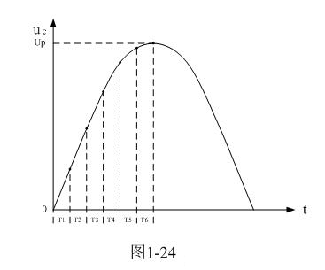

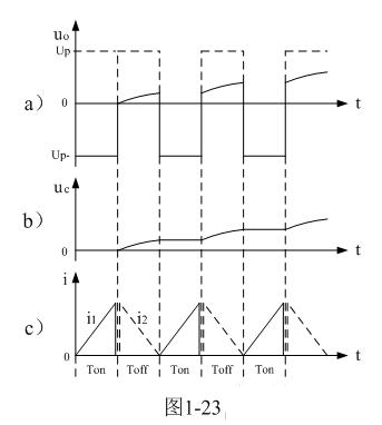

可以证明,储能滤波电容进行充电时,电容两端的电压是按正弦曲线的速率变化,而储能滤波电容进行放电时,电容两端的电压是按指数曲线的速率变化,这一点后面还要详细说明,请参考后面图1-23、图1-24、图1-25的详细分析。

图1-6中,电容两端的充放电曲线是有意把它的曲率放大了的,实际上它们的变化曲率并没有那么大。因为储能滤波电感L和储能滤波电容构成的时间常数相对于控制开关的接通或关断时间来说非常大(正弦曲线的周期:
