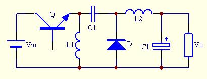

   耦合电感可以进一步减小输入电流和输出电感电流的脉动。    五、Zeta变换器:有两个电感和耦合电容的单管不隔离直流变换器,输出电压极性和输入电压相同。Zeta变换器可看做是Buck/Boost变换器和Buck变换器串联而成,合并了开关管。
   Zeta变换器是电感输出,所以输出电流脉动很小,开关管Q也为PWM控制方式。    分析时假设耦合电容C1容量很大,变换器在稳态工作时C1的电压基本保持恒定。   5.1     CCM时的基本关系:
   5.2  DCM时的基本关系:
