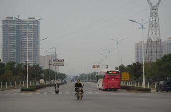

在实际应用中,LED路灯的设计与开发首要着重的是光学、散热、电源及机构设计。本文以吴江市鲈乡南路LED路灯项目为例,来分析这一技术的在节能与光效上的特点:
据了解,吴江鲈乡南路配置的路灯为单杆双灯方式,原单杆装设2盏250瓦钠灯。钠灯在使用上需安装镇流器,因此整个系统功耗约320瓦,单杆功耗640瓦。钠灯的显色指数约为21,色温为2100K。
换装台达LED配置后,在机动车道使用200瓦LED路灯,非机动车道使用120瓦LED路灯,将驱动电源置于灯头内,无需另外安装驱动电源或镇流器,因此系统功率仅为200瓦及120瓦,单杆功耗320W,色温约3500K,显色指数大于70。

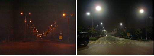

由下图可明显看出照明效果的改善

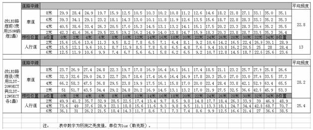

实际量测安装前后地面实际照度的数值可见下表,安装前后机动车道平均照度提升(28.2-22.8)/22.8=23.7%,非机动车道照度提升(25.4-13)/13=95.4%,单杆功耗降低(640-320)/640=50%。不仅照度有显著的提升,以换装124盏250瓦钠灯计算,每年节电超过6万8千人民币。

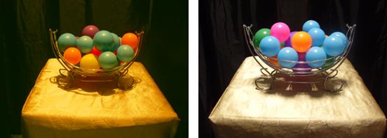

除了照度提升及节能效果外,使用LED取代高压钠灯的优点还包括显色指数的提升,以下图为例,左图为使用钠灯为照明光源,由于显色指数仅21,因此彩球的颜色无法清楚分辨。而右图使用的光源为LED灯,彩球的颜色皆可清楚辨别。

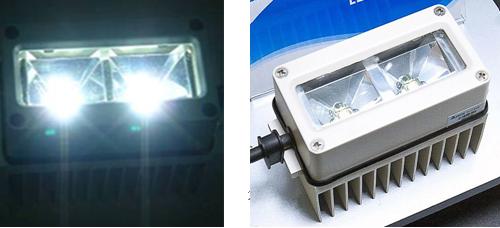

要点一:光学
目前国内道路照明设计需依据"CJJ45-2006城市道路照明设计标准"规范要求,而要在实际道路路面的长型区域达到要求的照度,必须透过二次光学的设计将LED器件泛光的光型,转换为蝙蝠翼型的光分布。要达到蝙蝠翼型的光分布的二次光学设计主要有透镜式及反射镜式,两种光学设计各有其优缺点。这次实例中应用的LED路灯为反射镜式专利机构配光,使用高反射系数材质为反射面,减少光损,表面使用强化玻璃,提供足够的强度来阻挡异物的冲击,且避免使用光学塑料透镜老化的问题。

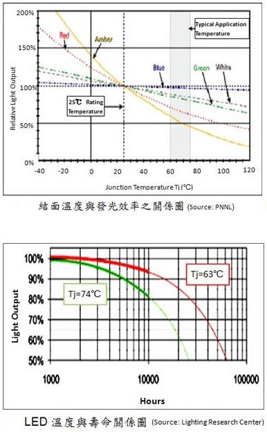

要点二:散热
以目前的技术输入LED的能量大约只有20%转换为光,还有近80%的能量是以热散出。而偏偏温度又是影响LED输出流明及寿命的一个很重要的变量,随着温度的上升,光输出及寿命都很下降,所以散热的设计在LED的应用中扮演着很重要的角色。
除了在芯片p-n结到外延层的散热,以及外延层利用共晶焊或倒装封装等手法增加封装体到基板的散热效率,在系统设计方面亦要考虑基板的选择及散热翅片的设计,如何利用最少的翅片体积达到最佳的散热设计。

要点四:机构设计
LED既然被称为新世代的光源,其带给道路照明的改变不仅是光源的变化,其外型设计也应带给道路景观现代化的印象。而同时,LED路灯的外型也要达到系统散热的功能,才能维持LED长时间的正常工作。此案例使用的LED路灯使用模块化的设计,可以替换单颗模块,简化维修的工作。而其开放式的架构,除提高自然对流的散热效率外,亦具备时代感的设计元素。
