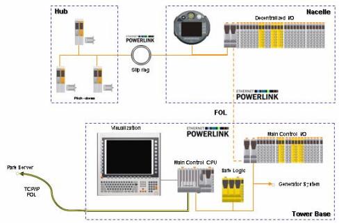

  (1)整机控制
  风力发电机组的控制分为三个单元,在塔基的主控单元,机舱里的逻辑控制单元以及安装在HUB里的变桨伺服系统,分别介绍如下:
  ●   C算法设计的PCC:不仅仅是满足实时性的要求,PCC内嵌入了Automation Runtime
  的实时操作系统,它是一个多任务的定性系统设计,满足了风力发电对于控制的实时性平台要求,并且,C高级语言的支持使得它具备了应对风力发电所需的复杂算法设计能力,算法设计的复杂性由传统的强于Logic的PLC来实现不可想象。
  ●   Safety技术:风力发电机组在恶劣环境(如风速超速)、紧急停车等状态下需要启动
  Safety运行来对保护机组、叶片等机械件的安全。满足SIL 3的Safety技术在这里并非仅仅指的是Safety Logic,Safety Motion和Powerlink Safety也提供了针对运动控制和通信总线的安全设计,使得Iogic、Motion和总线进行整体的安全集成,这是一个目前为止最为完整和彻底的整机安全方案。
  ●   支持滑环的POWERLINK:由于变桨伺服系统的安装是位于HUB里的,那么必然造成
  电缆的扭曲和绞绕,那么高速的总线也可以被滑环进行数据的可靠传输,POWERLINK提供了高速的伺服之间的同步叶片调整,和在升速、降速和运行中的桨距稳定调整,它能够实现高速的运动任务。
  ●   移动式面板:移动式面板使得这个机器也可以只需要一个面板,安装在机器各个点上的
  信号接入使得Mobile Panel可以被用来进行不同单元程序和参数的调整,它不仅仅是为了美观,而是一个移动式的显示终端,用于节省成本,使得多个HMI被一个代替。

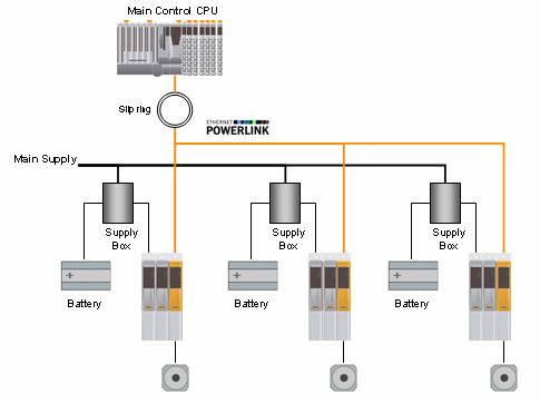

  (2)变桨控制系统
  为了获得“最大叶尖速比”充分使用风能资源,另一方面在安全逻辑的要求下,伺服系统也需要将叶片调整到最小迎风面来获得一个对机组的安全保障。
  ●   灵活的实现:CANopen及 Profibus DP(Slave)的支持能力使得变桨系统可以连接到
  第三方主控,也可以在B&R的主控中直接控制,这提供了一个灵活的方案来满足客户不同的需求。
  ●   SPT使得变桨并不需要专用的运动控制处理器来实现,ACOPOSmulti驱动技术提供了
  一个非常有竞争力的设计,Smart Process Technology使得这个变桨系统无需PLC即可独立运行,每个ACOPOSmulti单元都设计成一个独立控制单元一样,通过总线的连接其多个单元之间可以实现同步,而SPT则可以处理运动过程的任务,实现光滑而可靠的速度曲线来对系统进行调整。
  ●   直流供电及低温电池:ACOPOSmulti伺服驱动系统是一个基于共直流母线技术
  (Common DC Bus Technology)设计的驱动系统,它的直流母线可以由外部的直流电源来供电运行,这使得在外部无电力的情况下或者机组切出情况下恢复机组叶片的位置成为可能,为了满足风力发电对于苛刻的环境需求,B&R为其设计了Supply Box安装于每个ACOPOSmulti的驱动单元,这项技术极富竞争力,即使在极其寒冷的区域,ACOPOSmulti也能提供有效的直流供电来完成其设计任务。
