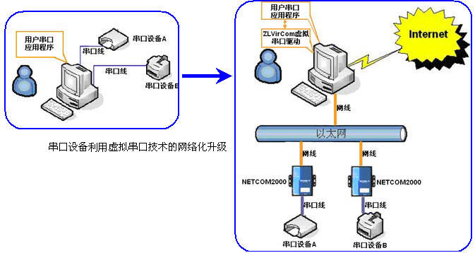

1.虚拟串口的概念
  虚拟串口是用操作系统的虚拟驱动技术产生的串口(COM口),相对于计算机本身的硬件串口(COM1等)来说虚拟串口并不对应一个物理上的串口,但是计算机应用软件可以像硬件串口一样地使用虚拟串口,对于串口软件来说虚拟串口和硬件串口并没有区别。
图1. 串口设备利用虚拟串口的网络化升级
2.虚拟串口的应用
  在串口转以太网中需要用到虚拟串口是因为有以下两种需要:
1. 应用软件的延续性。用户软件原来使用串口通信(COM1等),现在升级为网络方式通信后,用户的软件不想重新编写。此时使用虚拟串口技术创建一个虚拟串口(计算机上原来没有的COM5等),用户软件打开COM5即可和以前一样使用。极大地加快项目进度、产品上市。
2. 应用软件的通用性。用户不必为串口通信和软件通信开发两套系统。因为在不同的应用中用户可能采用串口通信,也有可能采用网络通信。虚拟串口技术屏蔽了这两种差别,提高了软件通用性。
