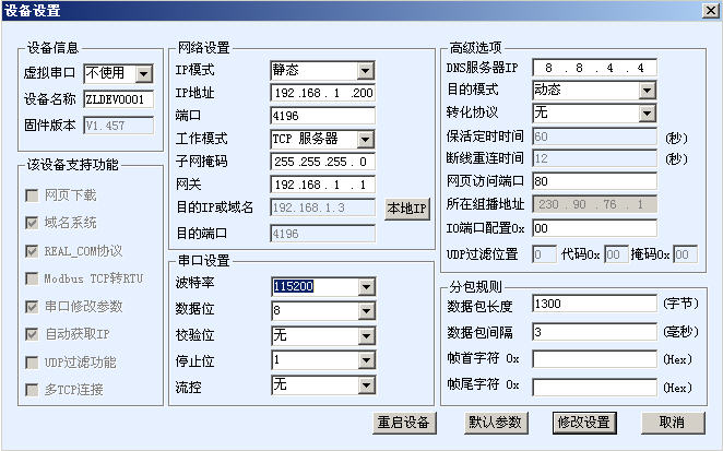

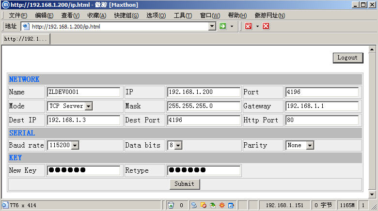

  串口转网口产品在使用前需要配置参数,由于其是串口和网口的转换器,所以主要的参数都是网络参数和串口参数。其参数可以通过网页法、windows工具法、串口类AT命令法进行配置。图2、图3显示的就是网页法、windows工具法的参数配置界面。
图2. 串口转网口的网页法配置
图3. 串口转网口的windows工具法配置
2.1 网口参数介绍
表1. 网口参数表
网页法名称(图2)
Widnwos工具法名称(图3)
说明
IP模式
IP模式
用户可以选择静态或DHCP(动态获取IP)
IP地址
IP
IP地址
串口转网口产品的IP地址
端口
Port
端口
串口转网口产品处于TCP Server或UDP模式时的监听端口
工作模式
Mode
工作模式
有TCP Server(TCP服务器模式)、TCP Client(TCP客户端模式)、UDP模式、UDP组播。设置为TCP Server时,外部网口设备需要主动连接串口转网口产品;设置为TCP Client时,串口转网口产品主动向目的IP指定的网络服务器发起连接。关于工作模式的选择,请参考串口转网口的TCP工作模式选择。
子网掩码
Mask
子网掩码
必须与本地子网掩码相同
网关
Gateway
网关
必须与本地网关相同
目的IP或域名
Dest IP
目的IP或域名
在TCP Client或UDP模式下,数据将发往目的IP或域名指示的计算机。
目的端口
Dest Port
目的端口
在TCP Client或UDP模式下,数据将发往目的IP的目的端口。
2.2 串口参数介绍
表2. 串口参数表
网页法名称(图2)
Widnwos工具法名称(图3)
说明
波特率
Baud rate
波特率
支持的波特率有:1200、2400、4800、7200、9600、14400、19200、28800、38400、57600、76800、115200。
数据位
Data bits
数据位
支持的数据有:5、6、7、8。
校验位
Parity
校验位
支持的校验位有:None、Even、Odd、Mark、Space五种方式
停止位
停止位
支持1、2位停止位。
流控
流控
支持None(无流控)、CTS/RTS、DTR/DCR、XON/XOFF流控。
