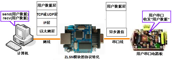

通信协议是一种分层结构的,根据ISO的7层模型通信协议分为物理层、数据链路层、网络层、传输层、会话层、表示层、应用层。如果用户想通过卓岚ZLSN模块的以太网透明传输协议实现串口数据和以太网数据的转发,应用模型如图1所示。
图1. 以太网透明传输演示图
所谓以太网网络透明传输协议(简称为“以太网透传”)是指网络协议的应用层数据和串口协议的用户数据完全一致,不存在格式转化问题,形象地比喻为“透明传输”。比如网络数据应用层数据内容为字符“a”,那么串口协议的用户层数据也是“a”,用户电路板收到的数据也是字符“a”。

1.网络(TCP/IP)协议分为以太网层、IP层、TCP或UDP层、用户数据层。以太网层表示了网络通信介质,例如光纤、无线、有线以太网线。IP层中的关键点是包含了IP地址,IP地址是每个网络设备的地址。TCP或者UDP层的关键点是端口,端口用于区分一个IP地址下的多个应用程序。用户数据层携带用户需要传输的数据。
2.相对而言串口协议,没有IP层和TCP层这两层。
这里有两个问题:
1.串口协议如何弥补网络协议缺失的IP层和TCP层?实际上在ZLSN模块中已经保存了IP层、TCP层的关键点——IP地址和端口。每个ZLSN模块都具有一个可以设定的IP地址,同时也有一个TCP或者UDP的端口,这样计算机就可以通过这个“IP+端口”将网络数据发送给ZLSN模块。同样地ZLSN模块也保存了目的计算机的IP和端口,这样也可以将数据发送给计算机。联网模块内部保存的IP和端口解决了串口协议中没有IP和端口的问题。
2.如何使用透明传输协议?
2.1对于计算机程序设计人员来说调用Socket API函数send()和recv()即可发送网络层数据,例如执行send("a")就可以将字符“a”发送到用户串口电路板。用户调用recv(buf)即可将串口电路板发送的数据接收到缓冲区buf中。
2.2另外用户也可以使用卓岚网络调试工具——SocketDlgTest。通过该工具用户可以类似串口调试工具,进行发送和接受应用层数据。
2.3更为简单的方式是用户可以使用虚拟串口技术(ZLVircom程序)将网络端也模拟为一个串口,计算机还是用串口进行收发。
