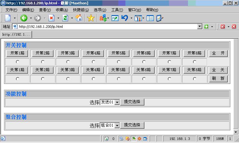

在ZLSN2000之后,上海卓岚科技依托其自身的ZLWeb嵌入式Web服务器技术,推出了专门针对嵌入式网页控制的模块——ZLSN2030.基于Web的(也就是B/S架构的)物联网监控方案,比基于客户端(也就是C/S的架构)要优越,这是因为监控用户端无需安装专用的软件,使用浏览器即可。如图1为一个ZLSN2030的控制网页例子:
图1. ZLSN2030控制网页例子
ZLSN2030的Web监控方案是将Web服务器嵌入到ZLSN2030模块内部,用户在浏览器中输入ZLSN2030的IP地址,即可打开一个网页,点击网页上的按钮即可实现用户所需的控制。该方案比基于中心Web服务器的方案(在互联网上租赁一台Web服务器)有很多优点。包括:1.省去了租赁Internet网页服务器的费用。2.设计者无需了解Web服务器架构细节。3.开发周期短。

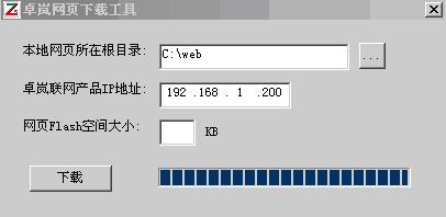

ZLSN2030网页远程控制的基本原理是,用户使用通用的HTML网页编辑器(例如Notepad,DreamWaver等)设计好一个或者多个网页。使用“卓岚网页下载器”(如图2所示)
图2. 卓岚网页下载工具
将这些网页下载到ZLSN2030内部。用户在浏览器中输入ZLSN2030的IP地址即可打开刚刚设计好的网页。点击网页上的按钮即可将命令从ZLSN2030的串口输出给用户MCU串口,用户MCU收到命令后采取相应的动作。当然用户MCU也可以发送命令给ZLSN2030,从而动态更新网页内容,这样可以在网页上显示温度等采集信息。这样就可以方便的用网页控制单片机。当然通过网页可以直接控制ZLSN2030的IO引脚,实现web io模块的功能。ZLWeb采用了“卓岚HTML控件”技术,这是类似CGI的一种将Web和应用联系起来的技术,卓岚支持超过100个“卓岚HTML控件”。
