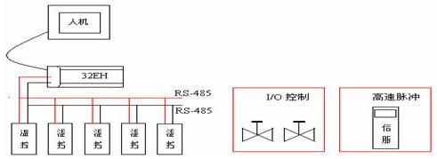

1. 系统构架
系统构架框图如图1所示。
图1 系统构架框图
2.系统构成:

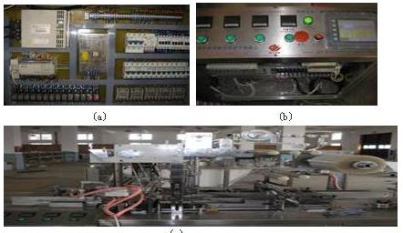

  LS-300L型包装机所有机构全部采用气动组件,全部采用气动控制,在同行业同类型产品中属于中高档机种。该包装机对于各种形状、大小的包装盒都能包装塑料膜,只需通过控制系统的人机界面对输送轨道的宽度、包装膜的长宽、折角整形的宽度等进行调整就能够进行包装。系统主要采用台达工控产品DOP-A57CSTD,DVP-32EH00T,ASD-A0421LA,ASMT04L250AK,DTA4848等构成系统,包装机控制系统运行现场如图2(a)、图2(b)和图2(c)所示。
图2控制系统运行现场

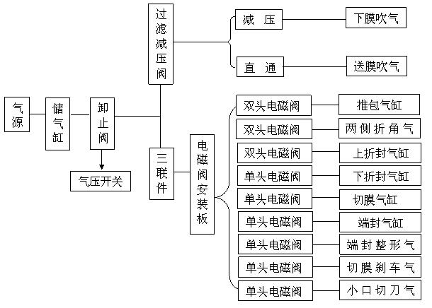

    控制系统的控制有3种工作方式:1)手动操作;2)单动操作;3)自动连续操作。气动部件控制框图如图3 所示。以下对控制系统手动操作方式考虑作简要说明,单动操作和自动连续操作与手动操作方式类似,不再多叙。
  当手动操作时,推料、折角、整形、上折封、下折封、易拉线、下膜、切断、吹气都能独立动作,其中:
  推料:推料—〉推到位—〉推料停—〉推料回—〉推料回到位—〉推料回停
  折角:折角—〉折角折到位—〉折角停
  折角回—〉折角回到位—〉折角回停
  整形:整形—〉整形开始延时—〉时间到—〉整形退
  上折封:上折封向下—〉上折封下到位—〉上折封向下停
  上折封向上—〉上折封上到位—〉上折封向上停
  下折封:下折封向上—〉下折封上到位—〉下折封向上停
  下折封向下—〉下折封下到位—〉下折封向下停
  易拉线:易拉线动作—〉易拉线动作延时—〉时间到—〉复位
  下膜:下膜—〉伺服动作—〉下膜到设定长度后停止
  吹气动作—〉定时—〉定时到—〉停
  切断:单独点动
  吹气:吹气动作—〉定时—〉定时到—〉停

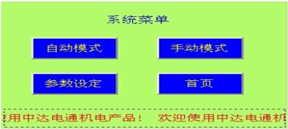

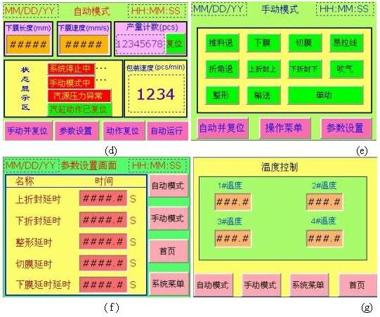

工艺参数及控制画面与调试
1.工艺参数及控制画面
  工艺参数设置及相关控制界面等分别如图4(a)、(b)、(c)、(d)、(e)、(f)、(g)等所示。

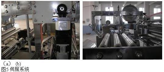

1) 定长
  伺服的控制方式为:Pt模式,脉冲+方向;电子齿轮比为3:1。
  由图5(a)、(b)可以看出伺服与一个35:1的减速机相连,减速机的另一端连接锥形齿,通过两个锥形齿的捏合带动传送辊运转。D500,设定长度;D0,传送辊直径;P,需要发的脉冲;i,减速比,所以可以得出:
P=(1000/3*i*D500)/ πD0
2) 速度
  如果每秒钟发 10000/3*35个脉冲,则传送辊转1圈,走πD0mm。如果D502为设定速度:mm/s,则每秒需要发的脉冲数为:
P=(1000/3*i*D502)/ πD0

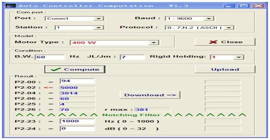

5)伺服参数,P1-00—32;P1-01—00;P1-34—50;P1-35—20;P1-36—300;P1-37—7;P1-44—3;P1-45—1;P2-00—94;P2-02—5000;P2-04—3014;P2-06—60;P2-23—1000;P2-25—4;P2-26—70。
