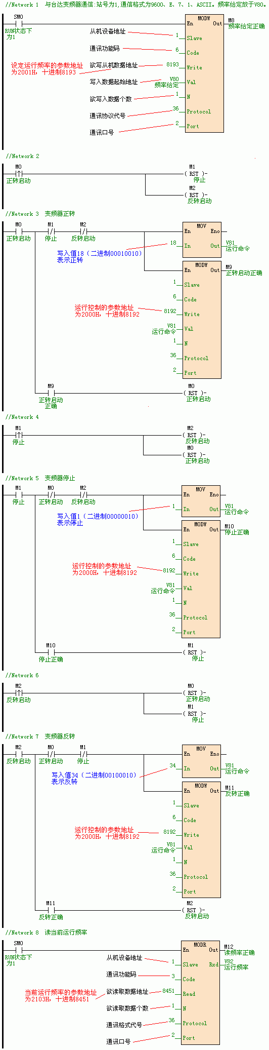

三、海为PLC与台达变频器通讯程序
    因为台达变频器采用Modbus通讯协议,所以海为PLC采用Modbus通讯协议与其通讯。
    例子完成5项操作命令:
    1、设定运行频率:使用MODW指令(Modbus写)
根据台达变频器说明书,设定运行频率的参数地址为2001H,十进制8193
    2、启动正转运行:使用MODW指令(Modbus写)
根据台达变频器说明书,运行控制的参数地址为2000H,十进制8192,写入值18(二进制00010010)表示正转。
    3、停止:使用MODW指令(Modbus写)
    根据台达变频器说明书,运行控制的参数地址为2000H,十进制8192,写入值1(二进制00000010)表示停止。
    4、启动反转运行:使用MODW指令(Modbus写)
    根据台达变频器说明书,运行控制的参数地址为2000H,十进制8192,写入值34(二进制00100010)表示反转。

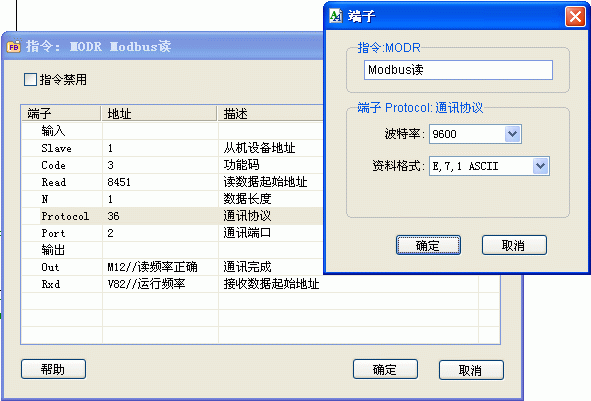

    5、读取当前运行频率:使用MODR指令(Modbus读)
    根据台达变频器说明书,当前运行频率的参数地址为2103H,十进制8451
程序图如下:
    MODW指令(Modbus写)和MODR指令(Modbus读)自带通讯协议格式定义端子Protocol,可以通过双击指令,以配置方式输入,如下图:
