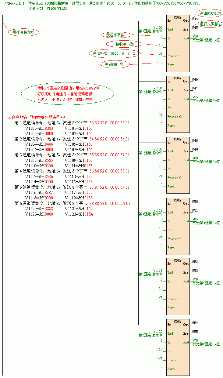

    因为宇电AI-706M多路巡检仪的通讯协议是宇电公司的自定义协议,所以海为PLC采用自由协议与其通讯。
    根据AI-706M说明书介绍,AI-706M为6通道多路巡检仪,它自动占用6个连续的通讯地址,如设地址ADDR参数为3,则6个通道占用地址3/4/5/6/7/8,通讯格式采用9600,8,N,2。
    根据宇电AI通讯协议,如果要读取6个通道的测量值,需要发送6条读命令如下(十六进制):
    第1通道读命令,地址3,发送8个字节 83 83 52 01 00 00 55 01
    83:地址3 + 80 = 83
    83:重复地址
    52:读命令标志,固定
    01:表示读1号参数,也可以读其他参数,它都会返回测量值
    00:固定
    00:固定
    55 01:校验码,十进制1 * 256 + 82 + 3 = 341,即十六进制 0155
    第2通道读命令,地址4,发送8个字节 84 84 52 01 00 00 56 01
    第3通道读命令,地址5,发送8个字节 85 85 52 01 00 00 57 01
    第4通道读命令,地址6,发送8个字节 86 86 52 01 00 00 58 01
    第5通道读命令,地址7,发送8个字节 87 87 52 01 00 00 59 01
    第6通道读命令,地址8,发送8个字节 88 88 52 01 00 00 5A 01
    所有命令都返回10字节的内容,头2字节既是测量值PV:
    海为PLC只要使用6条COMM自由通讯指令既可读取AI-706M的6个通道测量值,程序图如下:

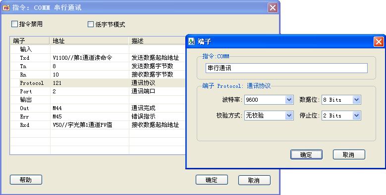

    因为读命令的内容是固定的,所以可以将这6条读命令放在“初始寄存器表”中,“初始寄存器表”的内容会在程序下载是一起下载到PLC中并且为停电保持,如下图:
    COMM自由通讯指令自带通讯协议格式定义端子Protocol,可以通过双击COMM指令,以配置方式输入,如下图:
