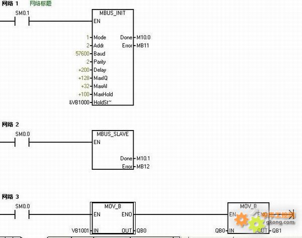

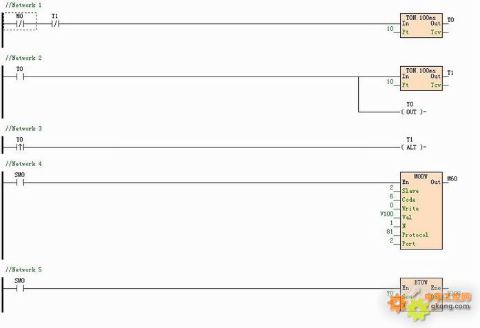

(2) 海为对MODBUS通讯功能的支持还是比较让人满意的,简单的一条指令就能实现MODBUS数据的读或者写,本人以s7-200为分站模式,几条指令就实现了两台不同品牌PLC之间的通讯(参考程序如下图:)西门子PLC中
海为程序:
简单的指令,就可以实现了s7-200 与海为PLC的通讯。
