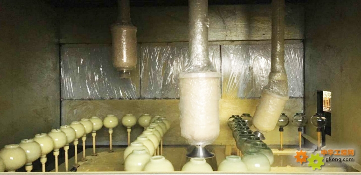

      传统喷涂是通过喷枪直接把油漆喷在玻璃瓶上,然后烘干,接着把多余的油漆通过水带出车间,这样既浪费油漆,又严重的污染了环境。
      现在要求通过上下移动的不锈钢圆盘高速旋转,把雾化后的油漆360°无死角向玻璃瓶外表面喷洒,并通过变频器调整玻璃瓶向前走的速度和酒瓶自身旋转的速度。

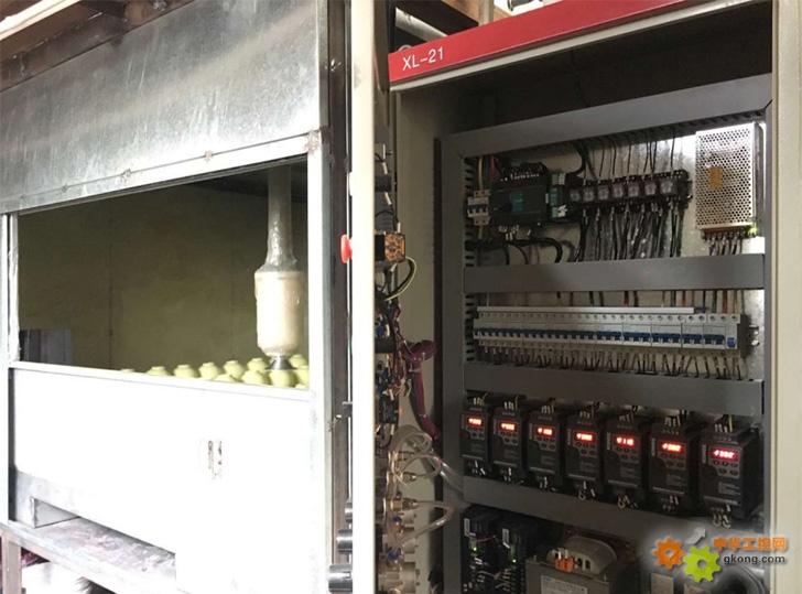

      控制器选择海为的T24S0T,主机外部24V DC供电,16路DI,8路DO继电器输出;自带两个通讯口(RS232+RS485),可扩展至5个通讯口;两路200K高速脉冲输入,2路200K高速脉冲输出;最大可扩展7个模块。该系统需要有多台变频器来调整玻璃瓶的走向速度,以免速度过快导致喷涂不充分,或者速度过慢导致喷涂的量不够。而T24S0T主机带有485口,可以作为主站或从站,支持1:N的联网方式,支持各种人机界面和组态软件,可与任何带通讯功能的第三方设备(如变频器、仪表、条码阅读器等)联网。所以用T24S0T可以轻松地与多台变频器进行通讯。

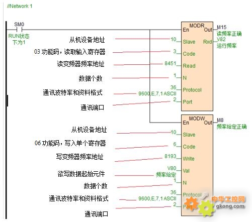

      海为PLC通讯程序简单,无论你使用何种通讯协议都只需一条通讯指令便可完成复杂的通讯功能。本例变频器的波特率为9600,资料格式E,7,1,下面为读取变频器频率通讯示例程序。

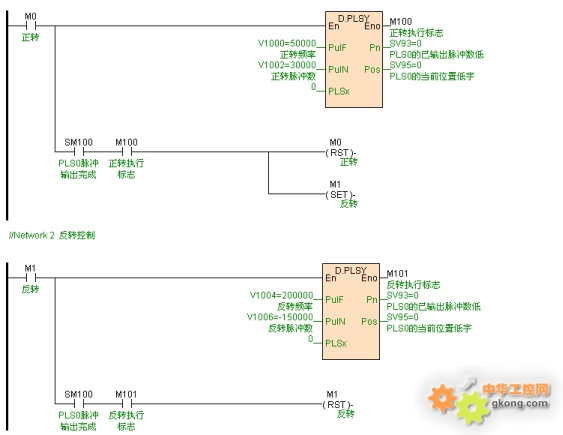

      本例伺服采用脉冲加方向输出方式,所以PLC硬件配置脉冲输出方式为脉冲/方向输出,通过PLSY高速脉冲输出指令来实现喷嘴的上下移动。当脉冲输出个数为正数时,电机正转,带动喷嘴向下移动;而脉冲输出个数为负数时,电机反转,带动喷嘴向上移动。
