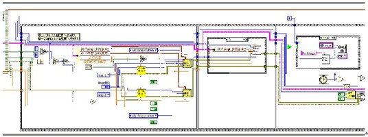

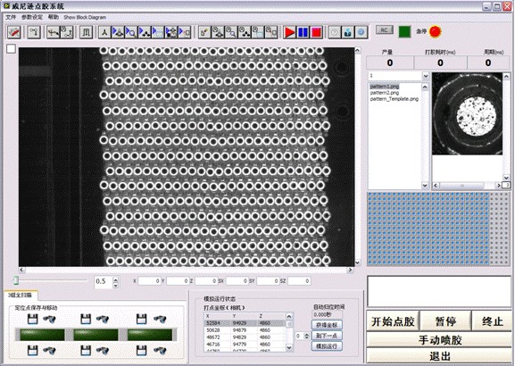

程序主界面
程序部分后面板

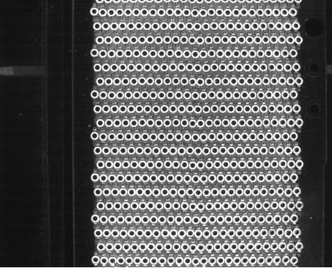

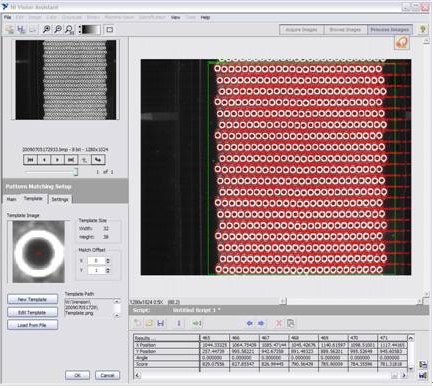

    通过采用CKVision模板匹配函数,制作相应模板,通过采取多点匹配的方式获得画面中全部杯子位置信息,进行相应的物理位移转换后得到杯子的实际运动坐标。
上面是通过1394相机拍到的原始图片
见下图在CKVision中获得杯子坐标信息。

    在得到Vision中识别得到的杯子运动坐标后,将运动坐标输入到运动控制卡(CK-1004四轴步进伺服运动控制卡)。运动控制卡按照顺序运动到指定位置,触发产生一连串均匀稳定的脉冲信号给点胶阀,已获得稳定均匀的点胶量。
