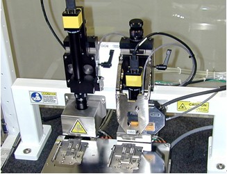

     元件被手动加载到Primatics 0.02-微米X-Y台上安装的定制槽中。使用自定义计算机触摸屏和标准计算机键盘,操作员可选择一种方法并激活周期开始命令。在槽移动至检测区域后,会通过机载的条形码读取器自动捕捉零件识别信息。使用配备低分辨率镜头的创科 CK-F503C相机检测总成中特征点的位置。另一台配备高分辨率镜头的创科 CK-F503C相机可精密测量这些特征点。光幕可确保操作员的安全,如果在机器运行时任何物体穿破光幕,将立即停止所有机器。
    创科 CK-F503C相机采用CMOS有源像素传感器技术将光能直接转换为数字图像数据。相机将图像数据转换为数字流,根据创科 CK-F503C相机通信协议分割为数据包,然后将数字流通过高速串行总线发送至CKVision图像处理平台。创科 CK-F503C相机可在高达26 Hz的帧频下捕捉最高达1280x1024像素的图像并使用全域快门。
    一项难题是重复固定外壳由可变形塑料制成的零件。采用六点运动限制固定技术和高重复性低摩擦夹持力技术研发出一种精密的机械设计。零件被置于真空床上,吸附在三个碳化物支撑球上,以保持平稳的平面。零件两侧的对位销可限制X轴的运动。然后,低摩擦滑动总成上的滑块与零件的凹槽啮合并施力,使零件抵住夹具的背面,以便在X轴固定零件。用力很小,防止塑料永久变形,并且力度可重复,避免了弹性变形导致的误差。零件可从夹具中取出、更换并可再次测量,重复精度达到惊人的0.2微米。
