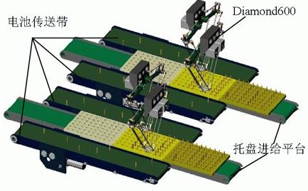

    电池分拣线的主要任务是根据上位机提供的电池分类数据,自动生成机械手的运动轨迹,利用电机控制进给平台与机械手实现分拣。为填补国内此方面的空白,天津大学基于创科 公司的ckvision机器视觉图像处理系统与CK-1004 高性能运动控制卡,搭建了电池分拣线的硬件平台。在该系统中,上位机同时配置两块CK-1004运动控制卡实现多机械手与进给平台的控制。上位机根据用户在人机界面上设定的电池类别及位置,运用优化算法生成机械手的运动轨迹,并将运动轨迹写入运动控制器的缓存中,根据轨迹驱动各伺服电机运行,进而控制机械手和进给平台的运动以实现自动分拣。
    研发人员在基于PC window环境下用VC通过调用ckvision图像处理库函数进行图像识别定位系统开发。通过ckvision中的图像处理技术实现分拣平台与分拣机械手的高精度运动控制及其时序同步,实时控制机械手抓放电池,完成电池自动分拣。

高速电池分拣线布局
