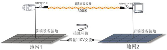

1. 将摄像机和监视器分别接在两个不同的地网上,采用不同供电体;
2. 两端通过无源双绞线传输器正常连接;
3. 用万用表测量两供电体地网之间的电压,达到110V;
4. 观察监视器显示效果;

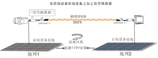

5. 分别在靠近摄像机或监视器的两处加上信号隔离器,再次观察监视器效果。
连接方式如图所示:

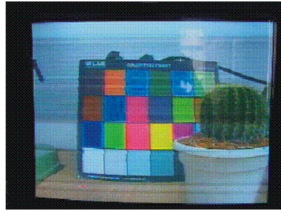

1. 监视器屏幕上出现一条条平行的半透明的横纹干扰,并慢慢向上或向下移动,如图所示:
2. 当分别在靠近摄像机或监视器的任何一处加上信号隔离器,横纹干扰消失,视频图像非常清晰,如图所示:

要使信号完整而不失真地传输,理想化的情况是所有设备中的信号都有一个共同的参考点,也就是有一个共同的“地”,或者干脆把设备中两端的地完全隔离开。只有这样,所有的设备的信号参考点之间电位差才能为“零”。很显然,不同设备的接地电阻很难保证都相等,并且假如某一端的存在大型设备的干扰时,前端设备与后端设备参考地的电平会有很大差异,有时甚至产生高达200V的电位差。从上图可知摄像机接地的地网与监视器接地的地网存在110V的交流压差,从而对视频信号形成共模干扰。此次测试模拟的环境是工程现场,由于现场监控区域比较广,前端设备与后端设备距离较远,难免会有不同的供电体,它们所参照的地也就不同,当地网不同时,就很容易形成压差,对视频信号产生强烈的干扰。

第三种方案是在前端或者后端设备上加装信号隔离器,在过程环路中使用信号隔离器。信号隔离器采用隔离技术,断开过程环路中的直流通路但又不影响过程信号的正常传输,从而彻底解决了上述问题。
