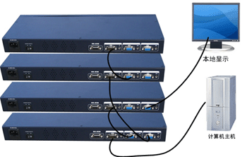

    UTP808AT有一组VGA信号+音频信号输入口,3组VGA信号+音频信号输出口,以及8个RJ45的输出口,因此UTP808AT既可以支持3路本地信号显示,又可以将8路高清信号经过8个RJ45端口通过8根非屏蔽超5类网线传输到300米的地方。UTP808AT的外观是一个标准的1U机架结构,提供3组本地信号输出的端口是为了解决多个发射器级联而设计的,由于现实中有多路数要求的环境很多,提供多个级联端口就可以把多台发生设备串联起来,组成一个较大的信息发布平台网络。UTP808AT的供电方式是内置的电源,由外部直接接入220V的电源即可。

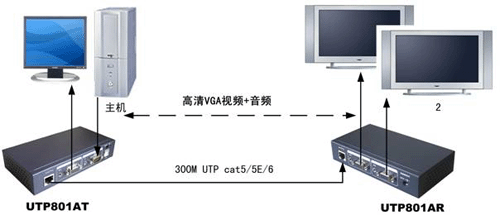

    髙清双绞线VGA视音频接收器UTP801AR要与髙清双绞线VGA视频发射器配合使用,传输距离为300米。UTP801AR一般是安放在显示端,显示设备的VGA信号线和音频信号线直接连接在接收器的对应端子上。
    三、工程示意图
    单路VGA视频传输器UTP801AT+UTP801AR
按此在新窗口浏览图片

    多路VGA视频传输器级联背面示意图:
按此在新窗口浏览图片

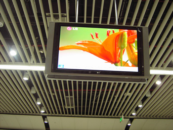

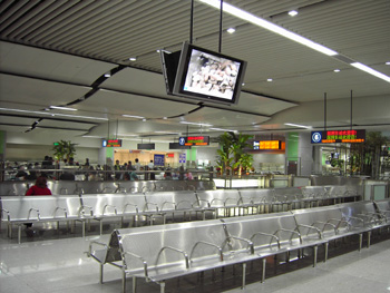

【案例】
深圳火车站电视媒体广告系统共有大屏幕液晶电视40余面,分布在各候车大厅、走道、电梯口等,既有集中分布,也有分散分布,从计算机机房控制中心算起,最远处有300余米,最近处有近百米。广播系统的传输方案为UTP816AT+UTP801AR以及UTP801AT+UTP801AR组成的综合传输方案,所有传输线材选用安普正品CAT5E线(UTP),从综合布线到安装调试结束共用时1个月左右(与修缮同时进行),调试安装后一次成功,目前运转正常。
下面为该工程的实际效果照片(实际效果与照相机的品质、光线情况、拍摄角度均有关联,以下图片仅供参考):
整体网络局部效果图
按此在新窗口浏览图片
传输图像实际效果图
按此在新窗口浏览图片

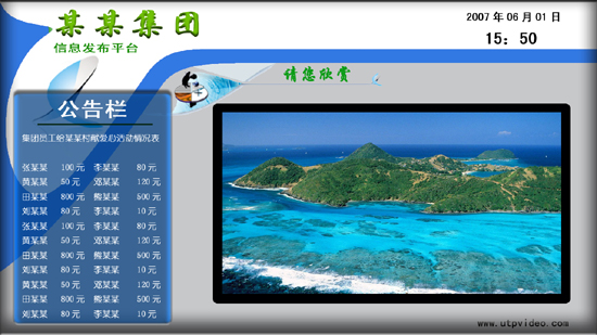

二、软件部分
1、优特普UTPMEDIA 1.0
按此在新窗口浏览图片
按此在新窗口浏览图片
【产品介绍】
1、单位标志
根据业主的要求制作LOGO以及建筑名称等,表明信息发布系统的属性。
2、日期、时间
显示当前的日期、时间、星期等。
3、文字信息
可发布即时信息,更改后立刻显示更新的文字信息。
4、视频图像信息
可以支持高清720P、1080P画质视频,支持flash ,图片等。
5、支持局域网内修改更新信息,观众不会看到后台的操作。
6、信息发布平台的界面可以根据客户要求设计。
