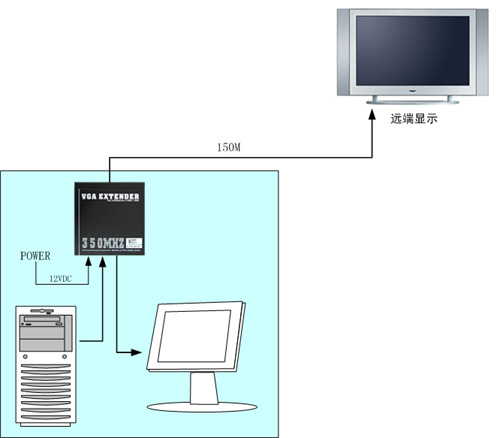

    一、加装“长驱”法
    所谓“长驱”,就是长距离驱动器,或者叫信号放大器、信号延长器等等。我们可以在传输VGA线缆的信号发射端,或者信号接收端加装一个“长驱”,通过这个设备来调理传输的信号,可以达到完美的效果。该方法的传输介质是VGA线或者是RGB线。如图所示:
按此在新窗口浏览图片
【产品简介】
    UTP502VE是一款具有超强驱动能力和分配功能的VGA延长器,用户使用时先将电脑主机的VGA信号通过一根标配的高质量VGA线引接到UTP502VE的INPUT上,UTP502VE上有两个VGA输出口,其中一个可以接到本地显示器上,这一路是普通分配器,最远可达65米,另一路接到远端150米的显示设备上,通过调节UTP502VE上的亮度和对比度,就可以把150米远的远端显示设备的图像清晰度调整到与本地一样的效果。
    电脑主机、工控主机或者DVR输出的普通VGA信号通过UTP502VE后,远端显示设备的图像质量会有质的提高,UTP502VE可以最大程度的消除脱尾和重影现象,图像质量最低可以到1600×1200◎60HZ,还你一个清晰的图像画面。UTP502VE采用高稳定性的防护电路,防雷、抗静电、抗干扰,环境适应能力和稳定性均很强,可以在全国重点工程上使用。

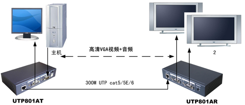

    二、改用双绞线传输法。
    使用双绞线VGA传输器来实现远距离传输高清VGA信号也是当今性价比最高的方案,优特普UTP801AT+UTP801AR是一套单路双绞线VGA传输器,我们可以通过这一套设备来实现高清VGA远距离传输。方法如下:
按此在新窗口浏览图片
    该设备分为发射器和接收器,工程中我们把主机的VGA信号引接到发射器UTP801AT上,发射器上有提供一组VGA+音频信号给本地使用,同时发射器还将VGA信号和音频信号通过一根超5类网线传输到最远300米的地方,随后进入接收器,接收器UTP801AR把接收到的信号转化为VGA信号和音频信号提供给远端的投影机、显示屏使用。图像质量可以达到1024×768以上。
