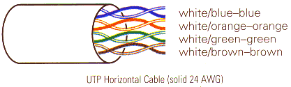

1、双绞线:作为一种传输介质它是由二根包着绝缘材料的细铜线按一定的比率相互缠绕而成。
图为超五类双绞线,由四对相互缠绕的线对构成,共八根线。

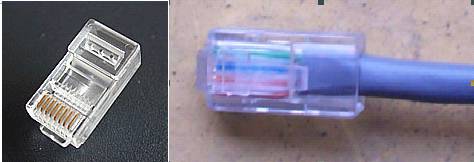

   我们今天在计算机通信网络中所用到的基本上都是“超五类非屏蔽双绞线缆”。线缆的二头分别按一定的线序压在RJ45水晶头内,这也就是通常大家说的“网线”。
图为RJ45水晶头!

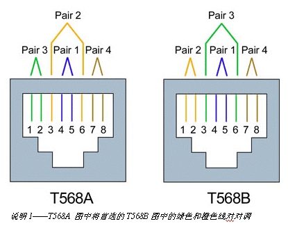

1、什么是T568A标准和T568B标准?`
   这是超五类双绞线为达到性能指标和统一接线规范而制定的二种国际标准线序。
(可以试想:在制作RJ45水晶头时,如果没有这个标准,那么当一根由别人制作的网线的一端水晶头出现问题时,你还得去看看另一端的线序再回来做这端的RJ45水晶头,这是件多么麻烦的事。而且很有可能由于没有使用正确的绕对而造成串扰。)
                1    2    3    4    5    6    7    8
T568A的线序为:白绿,绿,白橙,蓝,白蓝,橙,白棕,棕
T568B的线序为:白橙,橙,白绿,蓝,白蓝,绿,白棕,棕

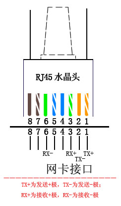

   要想进一步知道为什么要使用调整后的线序,想知道为什么同种设备用交叉线、不相设备间用平行等等这种问题就必须先了解网卡接口的电气定义 TX
1、网线内的哪几根铜线被网卡接口使用?
   当一根网线接到网卡上时,其实网卡并没有用到网线内的所有4对绕对(8根),它只用了2对绕对。即1和2,3和6四根线。有人会问:为什么不是用到1和2,3和4或是1和2,5和6呢?让我们来看下面这个图:
    TX+   TX-            RX+  RX-
     白橙、橙;白蓝、蓝;白绿、绿;白棕、棕
         绕对1     绕对2      绕对3     绕对4
   首先,为了好记,我们将网线按照:白橙、橙;白蓝、蓝;白绿、绿;白棕、棕 的顺序排列。从上面的图可以知道,网卡只用到了第1、2、3、6线序。为了让3和6处于网线的同一绕对(为什么要用同一绕对前面已经提过),所以我们只有把水晶头处网线的3和5号线对调,这样其实在网线的内部就用到了5和6绕对。

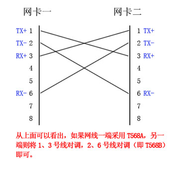

2,为什么要用到交叉线
   这个问题还是要回到网卡接口的电气定义上去,即:
                   TX+ --- RX+
                   TX- --- RX-
                   RX+ --- TX+
                   RX- --- TX-
              TX+-为发送,RX+-为接收

看看T568A和T568B之间的关系是不是只是将其1、3号线对调,2、6号线对调?
这就是为什么要定义T568A和T568B二种标准的原因之一
