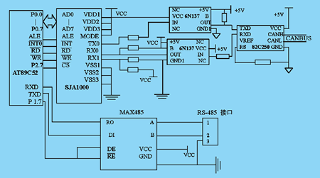

  整个通信接口电路由单片机AT89C52、CAN控制器SJA1000、CAN收发器82C250、高速光电耦合器6N137和RS-485收发器MAX485组成。如图1所示。单片机AT89C52主要完成SJA1000的初始化,及CAN总线 和RS-485总线之间的数据通信任务。SJA1000是CAN控制器82C200的替代产品。它主要由下列功能模块构成:接口管理逻辑、发送缓冲器、接收缓冲器、接收过滤器、位流处理器、位时序逻辑和错误管理逻辑。除了与82C200兼容之外,它增加了许多新功能:PeliCAN工作模式、读/写访问的错误计数器、标准和扩展结构信息的接收和发送、可编程的错误限制报警、只听模式和仲裁丢失中断。单片机对SJA1000内部寄存器的控制是以访问外部寄存器的方式进行的。CAN收发器82C250是CAN总线控制器和物理总线之间的接口,主要负责提供对总线的差分发送能力和对CAN控制器的差分接收能力。它的引脚8(RS)控制3种不同的工作方式的选择:待机、斜率控制和高速。

  (3) 如果RS接地,就选择了高速工作方式。高速光电耦合器6N137实现了CAN控制器和收发器之间的电气隔离,增强了系统的稳定性和抗干扰能力。RS-485收发器MAX485是一种差分平衡型的小功率收发器,包含一个驱动器和一个接收器,使用单+5V电源供电,专门用于TTL协议(即通用于各型CPU的通信协议)和485标准之间的相互转换,使微控制器可以利用RS-485串行通信协议直接进行串行通信。
  整个转换过程可分为:CAN总线转换到RS-485总线和RS-485总线转换到CAN总线。CAN总线转换到RS-485总线的流程如下:微控制器接收到CAN总线节点发送的报文,根据CAN总线规定的数据格式取出报文的有用信息,然后由微控制器通过MAX485将信息发送到RS-485总线。而RS-485总线转换到CAN总线则是上述流程的逆过程。
