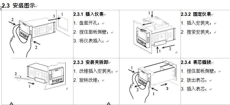

2.3 安装图示
2.3.1 插入仪表
1. 盘面开孔;
2. 捏住面板侧壁;
3. 将仪表插入;
2.3.2 固定仪表
1. 插入安装夹;
2. 推紧安装夹;
2.3.3 安装夹拆卸
1. 改锥插入安装夹;
2. 旋转改锥;
2.3.4 表芯插拔
1. 捏住面板侧壁;
2. 拔出表芯;
3. 插入表芯;
注意:
· 本表后部端子防护等级IP20;
· 安装夹拆卸时不要过于用力,
   否则会造成结构性的损坏。
警告:
· 为防止触电或出现故障,只允许专门的技术人员插拔表芯;
· 为防止触电或出现故障,拔出表芯前必须关断仪表电源;
· 为防止受到伤害或出现故障,请不要触摸仪表里的电路板。
