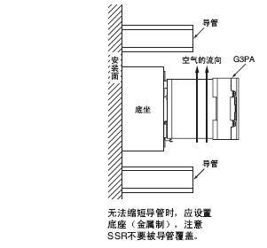

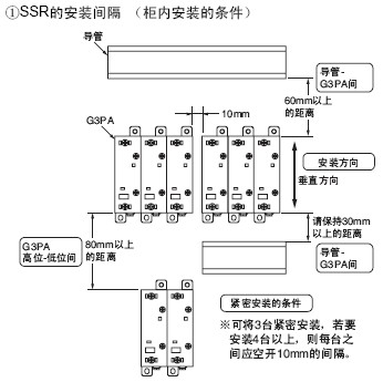

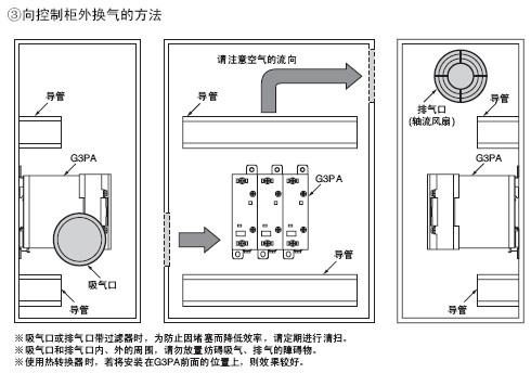

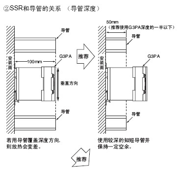

●安装到控制柜 若为密闭柜, 则SSR所产生的热积聚在内部, 由于SSR的通电能力降低, 还会对其他的电子设备产生不好的影响。使用时请务必在柜的上部和下部设置通风用的孔。以下以G3PA的推荐例进行说明。下述示例仅为标准, 最终使用时请执行④项的「设置后的确认」。

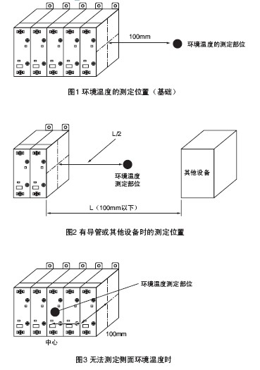

④设置后的确认 上述条件是本公司已确认过的代表例。根据其使用环境也有不同的情况, 需测定最终通电中的环境温度, 并请确认满足各型号所规定的「负载电流-环境温度额定」。 环境温度的测定条件 (1)控制柜内的温度作为最高的通电条件, 请在饱和状态下测定环境温度。 (2)环境温度测定位置请参见图1。若在测定100mm距离以内有导管或其他设备时, 请参见图2。另外, 无法测定侧面温度时, 请参见图3。
(3)在柜内2层以上安装SSR时,请测定所有层的环境温度,并以温度最高的地方为基准。 但是, 测定条件达不到上述要求时,请另外咨询。0531-6788 7889
