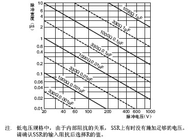

■使用SSR前 ①实际使用SSR时,有时会发生预想不到的事故。为此,必须尽可能地进行测试。例如,考虑SSR特性时,经常必须考虑到各产品的差异。 ②有关目录中记载的各额定性能值,如果没有特别指明,则所有值都是在JIS C5442标准试验状态(温度15~30℃、相对湿度25~ 85%RH、气压86~106kPa)下的值。确认实际设备时,除了负载条件以外,还必须在和实际使用状态相同的条件下确认使用环境。 ■关于输入电路 ●关于输入侧的接线 SSR的输入阻抗有一定参差, 应避免若干个输入的串联连接, 否则容易造成误动作。 ●关于输入噪声 SSR 动作时间及动作所需的功率极小, 因此必须控制影响到 INPUT端子的噪声。如果噪声施加到端子, 会引起误动作。以下是针对脉冲性噪声和感应性噪声的对策举例。 ①脉冲性噪声 利用C、R吸收噪声非常有效。下图是针对光电耦合器方式的 SSR选择C、R的实例。
为满足SSR的输入电压, 在R和电源电压E的关系上确定R的上限。 C变大时,由于C的放电复位时间将变长。 请注意上述2点,确定C、R。

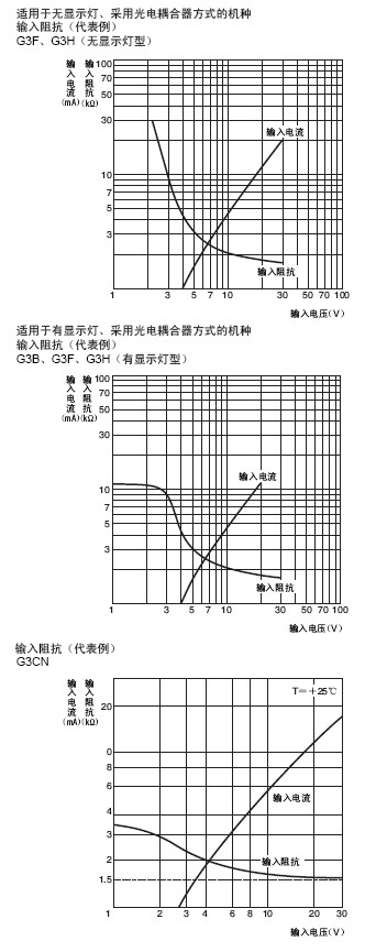

利用下列公式计算泄放电阻R。 R≤ E/(IL-I) E : 加在泄放电阻R两端的电压=SSR复位电压的1/2 IL : 晶体管的漏电流 I : SSR的复位电流 目录中没有记载SSR复位电流值, 因此要按以下公式计算。 SSR的复位电流=复位电压的最小值/输入阻抗 恒定电流输入电路的SSR(G3NA、G3PA、G3PB等)以0.1mA 计算。 下面以G3M-202P DC24为例进行计算。 复位电流 I=1V/1.6kΩ =0.625mA 泄放电阻值 R= (1V×1/2)/(IL-0.625mA) ③开关频率 如果是交流负载开关, 请将开关频率控制在10Hz下使用, 如果是直流负载开关, 请将开关频率控制在100Hz以下使用。 如果超出上述开关频率使用, 则可能导致SSR的输出跟不上。 ④输入阻抗 在输入电压有一定宽度的SSR (如G3F、G3H) 中, 有些机种的输入阻抗会随着输入电压发生变化, 输入电流也随之发生变化。用半导体等驱动SSR的场合, 电压会导致半导体故障, 请对设备进行确认后使用。 下面是代表例。

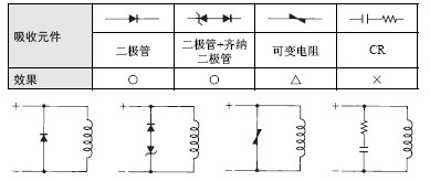

820~1000V | ●关于输出侧的连接 请避免SSR输出侧的并联。SSR的场合, 不可能出现输出侧两头都为ON的情况, 因此负载电流不会增加。 ●关于直流开关型SSR的输出处的噪声·浪涌 连接螺线管、电磁阀等负载时, 请连接防止反电动势的二极管。施加超出SSR输出元件耐压的反电动势时, 会导致SSR输出元件的破坏。作为相应措施,可以将表1的元件和负载并联插入。(参照下图)
吸收元件中, 二极管方式是抑制反电动势效果最好的。但螺线管、电磁阀的复位时间会变长。请在实际使用电路上确认后使用。另外, 可以使用二极管和齐纳二极管缩短复位时间。在这种情况下, 齐纳二极管的齐纳电压(Vz) 越高复位时间越短。
表1 吸收元件例
(参考) ①二极管的选择方法 耐电压=VRM≥电源电压×2 正向电流=IF≥负载电流 ②齐纳二极管的选择方法 齐纳电压=VZ<SSR的集电极发射极之间电压 - (电源电压+2V) 齐纳浪涌功率=PRSM>VZ×负载电流×安全率(2~3) *如果齐纳电压(Vz) 增高, 则齐纳二极管的容量(PRSM) 将变大。

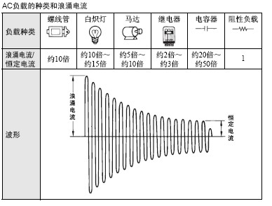

②灯负载 白炽灯、卤素灯等接通电流很大。(额定电流的约10~15倍)请选择SSR, 使得该接通电流的峰值在SSR接通电流耐量的1/2 以下。(参照下图的重复曲线<虚线>) 重复施加超出接通电流耐量1/2的接通电流, 会导致SSR输出元件的电流破坏。
③马达负载 马达启动时,会有相当于额定电流5~10倍的接通电流流过。另外, 接通电流流通的时间也会变长。因此, 测定实际使用状态下的接通电流及启动时间后, 选择SSR使得接通电流的峰值在 SSR接通电流耐量1/2以下。SSR关闭时由于马达发出的反电动势可能会导致SSR的破坏, 请实行过电压保护。 ④变压器负载 SSR关闭瞬间, 10~500ms之内会有10~20倍的励磁电流流过 SSR。如果次级无负载, 励磁电流最大。请选择SSR使得该励磁电流在SSR接通电流耐量1/2以下。 ⑤半波整流电路 有些交流用电磁计数器及螺线管内置有二极管, 半波整流。该负载中只加有SSR的输出电压的半波。为此, 在带过零触发功能的SSR中, 可能导致无法关闭。对此, 可以采取以下两种方法解决。 1. 连接流过SSR负载电流约20%的电流的泄放电阻。

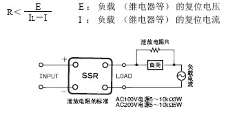

因此, 交流用SSR在输出元件中使用晶闸管开关(电路电流不为0, 元件不断开) , 如果负载电流波形为矩形波, 可能导致 SSR复位不良。 开关全波整流的负载时, 请选择-V型或功率MOSFET继电器。 (-V型SSR) (-V型SSR) G3F-203SL-V、G3H-203SL-V (功率MOS FET继电器) G3DZ、G3RZ、G3FM ⑦小容量负载 SSR中没有输入信号时, 输出(LOAD) 处会流过数mA的漏电流IL。为此, 如果该漏电流大于负载的复位电流, 会引起复位不良。请增加SSR开关电流的泄放电阻R和负载并联,以解决问题。

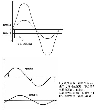

2. 关于交流负载电源的使用频率 关于交流负载电源的使用频率, 请控制在47~63Hz。 3. 关于交流低电压负载 在SSR的使用负载电压范围的最小值以下使用负载电源时, 施加到负载上的电压的损失时间比在SSR使用电压范围内使用负载电源时的时间长。 下图是负载例。(损失时间A<B)。在实际使用时, 为了避免该损失时间导致的问题, 请确认后使用。 另外, 如果负载电压低于触发电压, 则SSR不能接通, 因此请将负载电压设定在AC75V 以上。(G3PAVD、G3NA-2 □□B 为 AC24V)
