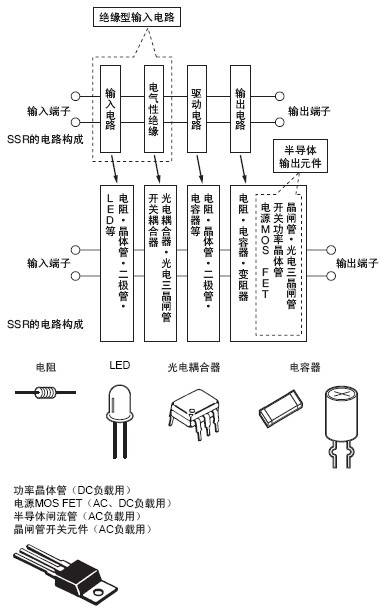

所谓SSR, 是固态继电器(Solid State Relay) 的简称, 是无可动接点部分的继电器(无接点继电器)。在动作上与有接点继电器相同, 但是该继电器使用半导体闸流管、晶闸管开关元件、二极管、晶体管等半导体开关元件。另外也使用名为光电耦合器的光半导体, 使其输入输出绝缘。光电耦合器的特点是用光的信号在绝缘空间中进行传送, 所以绝缘性更好, 传送速度也更快。
SSR是用无接点的电子零件制造的, 比有接点的有很多优点。其中最大的优点是, 不会像有接点继电器一样因开关而损耗接点。
特别是:
●可以对应高速、高频率开关 ●没有接触不良 ●发生干扰小 ●没有动作音等, 适用于广泛的领域。
固态继电器(SSR)的构成

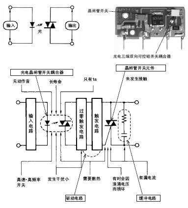

固态继电器(SSR) (交流负载开关的代表示例)

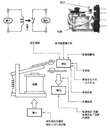

电磁继电器(EMR:Electro Magnetic Relay)
向线圈施加输入电压, 使其发生电磁力, 移动可动铁片, 从而切换接点。不仅可在控制柜上使用, 还可用于其他范围。而且原理简单可低成本加工
