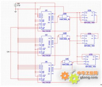

1.2分频电路
由十六进制计数器74LS163和触发器HEF4013构成分频电路。计数器进行奇数次分频,触发器进行二分频。电路占空比为50%

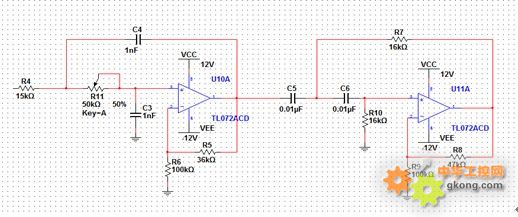

1.3滤波电路
由运放TL072和无源元件RC组成二阶有源带通滤波电路。该电路既可以滤除直流和高次谐波分量,又可以放大电压

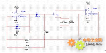

1.6峰峰值检测电路
利用场效应管和电容等构成峰峰值检测电路。电路性能稳定,检测精度良好,但在高频范围内检测精度一般。

2.2 分频电路参数计算
分频电路如 图-3所示。将多谐振荡器得到的方波经过分频器进行15分频、5分频、3分频,再经过D触发器二分频,从而得到占空比为50%的10kHZ,30kHZ,50kHZ的方波,用于后级滤波使用。
                                           图-3
2.3滤波电路参数计算
  滤波电路如图-4所示,该滤波器为二阶带通滤波器。高通部分用于滤除直流分量,低通部分用于滤出10kHZ,30kHZ,50kHZ的正弦波。由截止频率公式 ,分别计算得截止频率为12kHZ,32kHZ,53kHZ时的电阻电容参数。为防止电路起振,放大倍数均取1.5倍以下。

2.6峰峰值检测电路参数计算
峰峰值检测电路如图-5所示,利用两片TL072比较跟随,电容充放电,场效应管保持峰值从而实现峰值检测功能。
                                             图-5

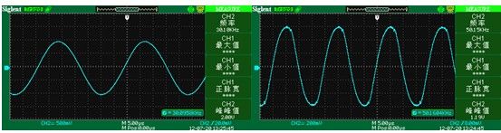

三、  系统测试数据
测试方案
(1)测试各模块输出的方波,正弦波的幅值,频率与波形。
(2)调节正弦波幅值,相位至满足傅里叶关系,测试合成波形数据。
(3)对各输出正弦波进行峰值检测测试,计算误差。
测试仪器
数字存储示波器:鼎阳(SIGLENT) SDS1102CFL 100MHz 2GSa/s

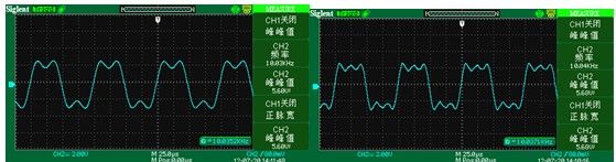

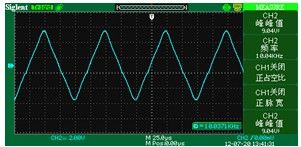

经测试所得实验数据如表一所示。测试波形如图-6至图-12所示。滤波所得正弦波误差为0%,合成方波峰值与设计要求值相差0.6V。

用SDS1202CFL测试显示波形如下:
                             图-6 分频后方波                             图-7 10kHZ正弦波
                            图-8  30kHZ正弦波                        图-9 50kHZ正弦波
                           图-10基波、三次谐波合成方波               图-11   基波、三次、五次谐波合成方波
                      图-12合成三角波
